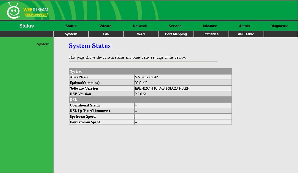

На печатной плате имеются микросхемы realtek: RTL8671B, RTL8306G, RTL8271.
После чтения тем форума выяснилось, что для него подходит прошивка от Acorp lan 410 v2, но при загрузке последней через веб интерфейс пишет "длинный файл".

СообщениеДобавлено: Пн 8-10-12 : 01-23    Заголовок сообщения: Ответить с цитатой
Если надо, могу предоставить фото печатной платы.

СообщениеДобавлено: Пн 8-10-12 : 13-56    Заголовок сообщения: Ответить с цитатой
На плате стоит процессор RTL8671B как я писал выше, прошивка v2 написана именно под RTL8671B. RTL8671 без B это v1.Последний раз редактировалось: postgres1 (Пн 8-10-12 : 14-08), всего редактировалось 2 раз(а)
