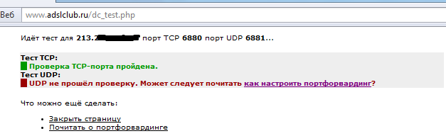

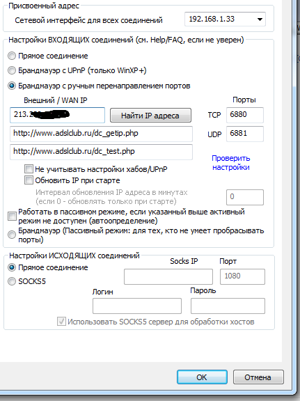

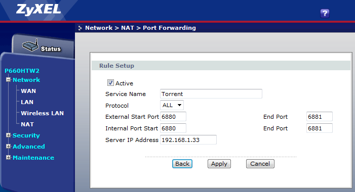

Уважаемые, помогите преодолеть затуп. После очередного косяка РТК и мучений модема с многочисленными сбросами на заводские настройки, понадобилось вновь пробросить порты. Вроде бы делаю всё верно, а не работает.
Прилагаю картинки:
1. Настройка NAT в модеме.
2. Настройки в FlyDC (ip в "Сетевой интерфейс для всех соединений" - внутренний ip компьютера, соответствует)
3. Результат теста adslclub.ru/dc_test.php
TCP - OK, а UDP - нет.
Kaspersky выгружен на всякий случай.
Пробовал уже и вручную настраивать и через NetFriend - всё одно. Sad
// не обращай внимания на тест UDP. если поиск работает значит UDP проброшен

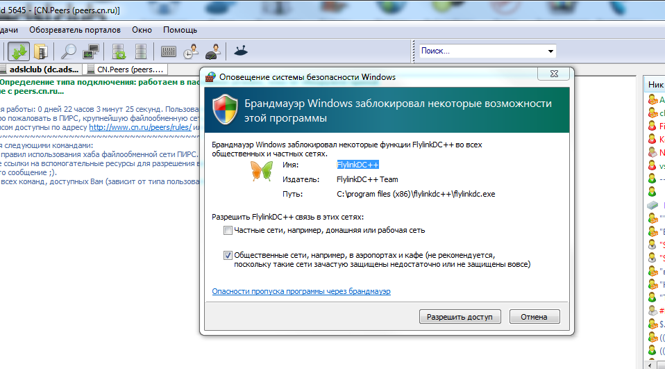

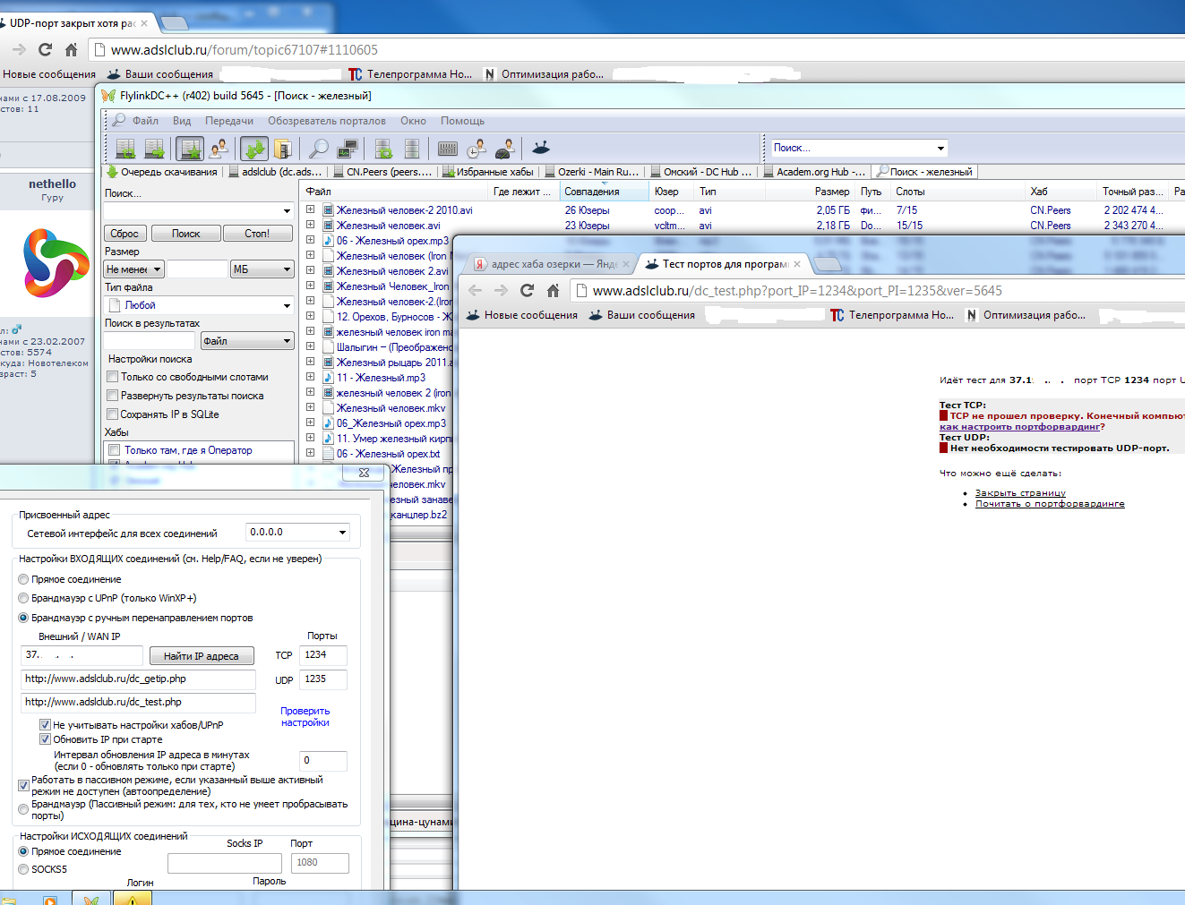

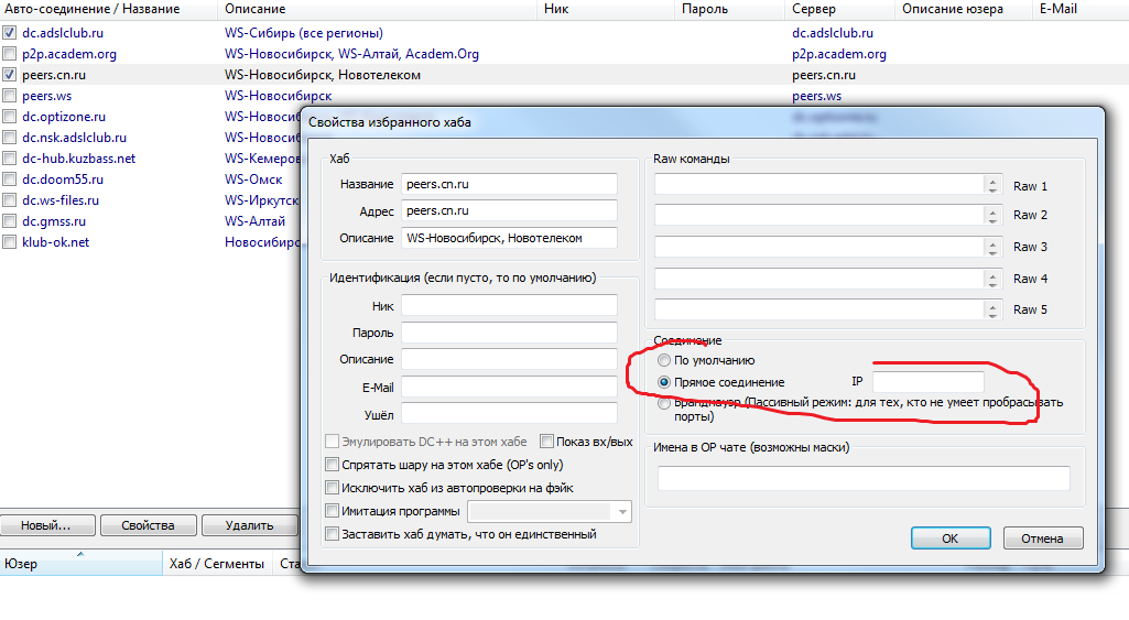

У меня бывало так, потом само восстанавливалось. Иногда мешал виндовый брандмауэр-если забывал его отключить-1 скрин. Иногда, чтобы не ждать переключался в пассивный режим. Иногда в настройках хабов само переключалось (в режим прямого соединения, а IP не прописан-выделил красным), тогда открывал настройки каждого хаба по-очереди и менял в них вручную настройки.
У меня всё работает, несмотря на то, что проверку TCP UDP вообще не проходит. Поиск делал по слову "железный".

nethello, спасибо, добрый человек!
Действительно, оказалось, что сбрасываются свойства хабов. Поставил в "соединение" значок на "По умолчанию" и всё заработало. Проверку не проходит, но ищет и качает.
