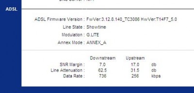

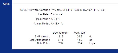

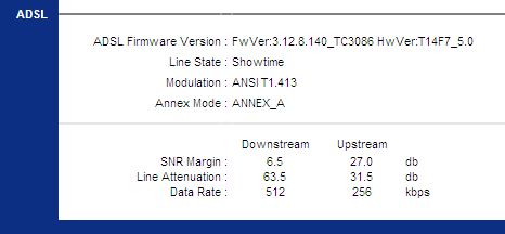

А пока я могу скинуть скриншоты, которые я сделал при перенастройке модема.
Но на данный момент ситуация такова, что DSL-соединение значительно ухудшилось даже по сравнению с тем состоянием, что изображено на скриншотах.
И главное - Ростелеком не хочет признавать эту неудовлетворительную ситуацию, пытается найти отговорки, сваливая все на наш модем, говорит, что "у нас все нормально, это у вас...", но тем не менее абонентская плата снимается стабильно и в полном объеме.

aleks4634
СообщениеДобавлено: Ср 8-08-12 : 14-55    Заголовок сообщения: Ответить с цитатой
Mike33
в настройках модема......
у вас затухание 67дБ
как еще интернет работает то.....
Если у вас область, скажите хотяб спасибо и на этом, вас ни кто не заставляет пользоваться модемом. Скорее всего у Вас повреждена линия, проверьте на наличие скруток, переломов и т.д.
РТК Вам менять ни чего не будет, так как это абонентская линия.
