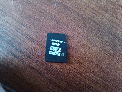

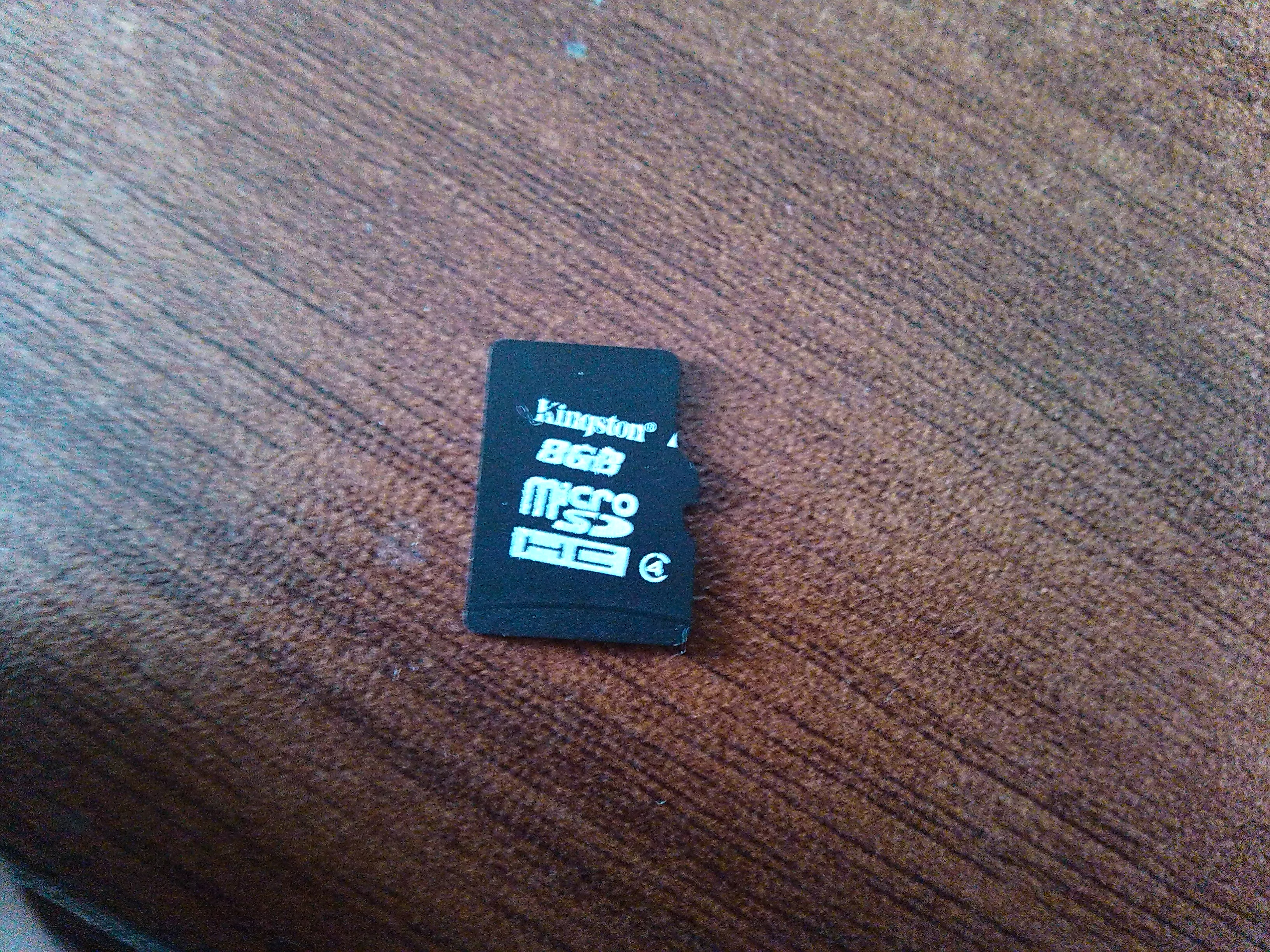

Возможно дело в флешке, как-то подозрительно криво на ней сделана надпись. Сейчас попробую с другой. На офф. сайте нормальных прошивок нет.

100% из за флешки у вас проблемы. Это УГ китайское - даже по фото видно что подделка. Купите НОРМАЛЬНУЮ карту 6 класса и будет вам счастье (хотя у меня 4 класса стоит без проблем)

Поставил нормальную на 2 гига, нормально работает. Наверное даже перешивать не буду.
