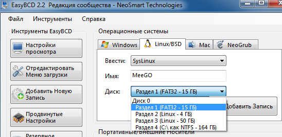

Имеется нетбук Lenovo S100 осью MeeGO (Linux). Поставил на него семёрку. MeeGO, естественно, перестал загружаться. Пытался восстановить загрузчик при помощи EasyBCD/ Ничего не получилось. Гуглил часа 2 ничего не нашёл. Какой всё-таки там загрузчик?

В общем то так и хотел. Просто хотелось в нём поразбираться-уж больно интерфейс необычный. Да и принципиально хочу запустить его. А вообще второй осью планирую ставить Linux Mint Debian или катю-остальные мне не нравятся.
alexcom писал(а):
The boot loader in Meego is not Grub -or Grub2-, but extlinux, a syslinux variant, and is configured using the file /boot/extlinux/extlinux.conf.
Раз загрузчик не GRUB попробую через easyBCD настроить загрузчик syslinux. Правда на этом нетбуке аж 4 раздела. Один из них вообще FAT32 на 15 гигов. Зачем? Семёрка его вообще не видит. Acronis показывает, что он забит наполовину. Вот и думаю-на каком из них загрузчик?
