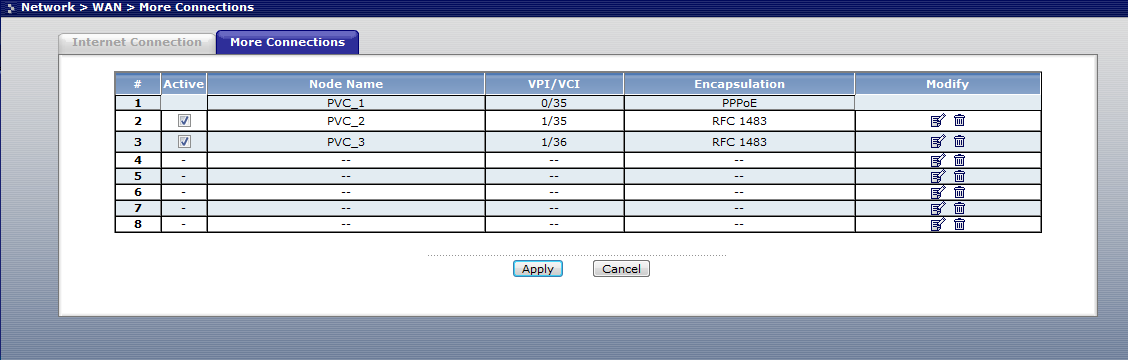

Купил модем ZyXEL P660HT3EE настроил интернет. Не получается настроить TV , позвонил в службу спросил VPI и VPC сказали вводить это 1/35 и 1/36. ввожу сначала 1/35 появляется только список каналов. следом меняю на 1/36 появляется изображение но списка каналов нет, нажимаешь прибавить громкость, все зависает каналы не переключаются(если не трогать громкость, список каналов, не перезагружать только переключать каналы то все работает ). Если оставить 1/36 выключаю приставку, включаю пишет "server not found". Я еще раз позвонил в службу мне сказали прописать сразу два VPI и VPC я все перерыл в нете не че не могу найти как сделать. выручайте...
// через Network > WAN > More Connections, 3 штуки у тебя в итоге должно быть - один PPPoE и два 1483

у меня и так 3

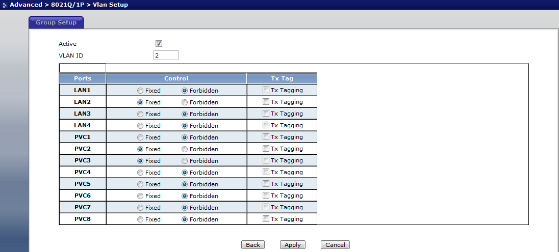

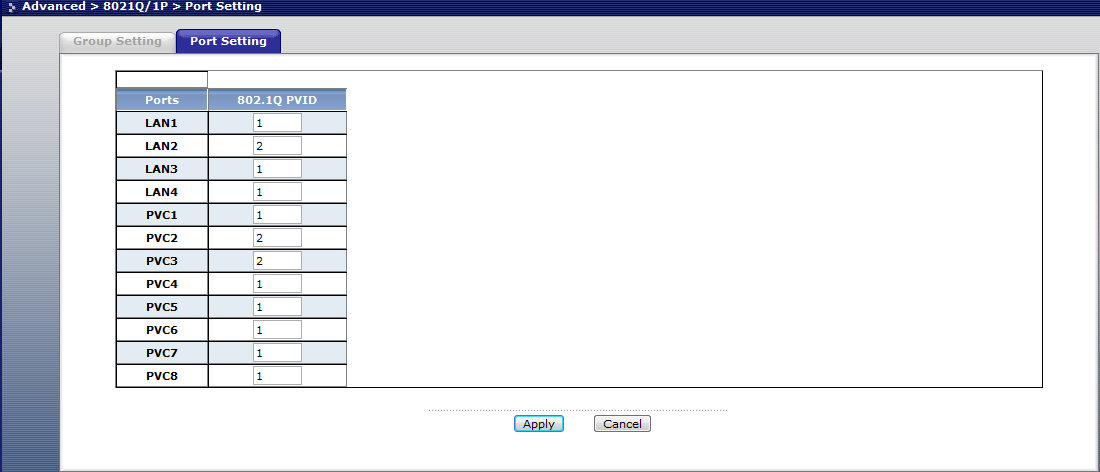

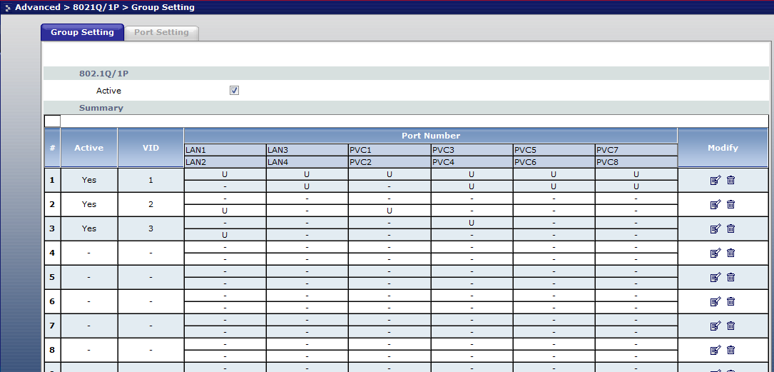

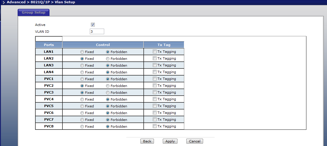

Может здесь что не правильно

Вот здесь надо было галочки поставить на 3й PVC
