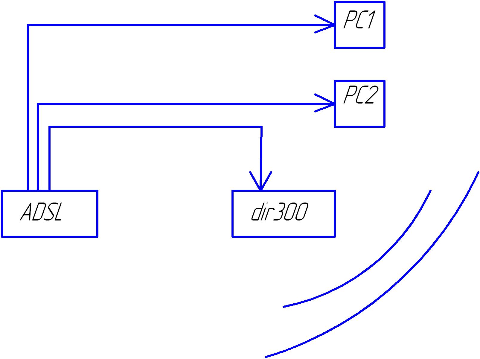

Хотелось бы увидеть по теме ответ, вроде все предельно ясно написал. Модем роутер, подключая вафлю, нету инета, В6, иначе насстрайвываетья нежели предки.
На данный момент так подключено, с такой последовательностю

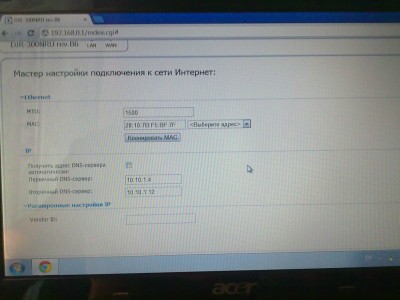

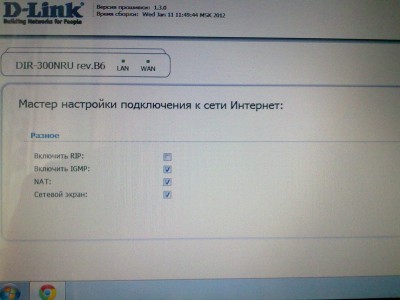

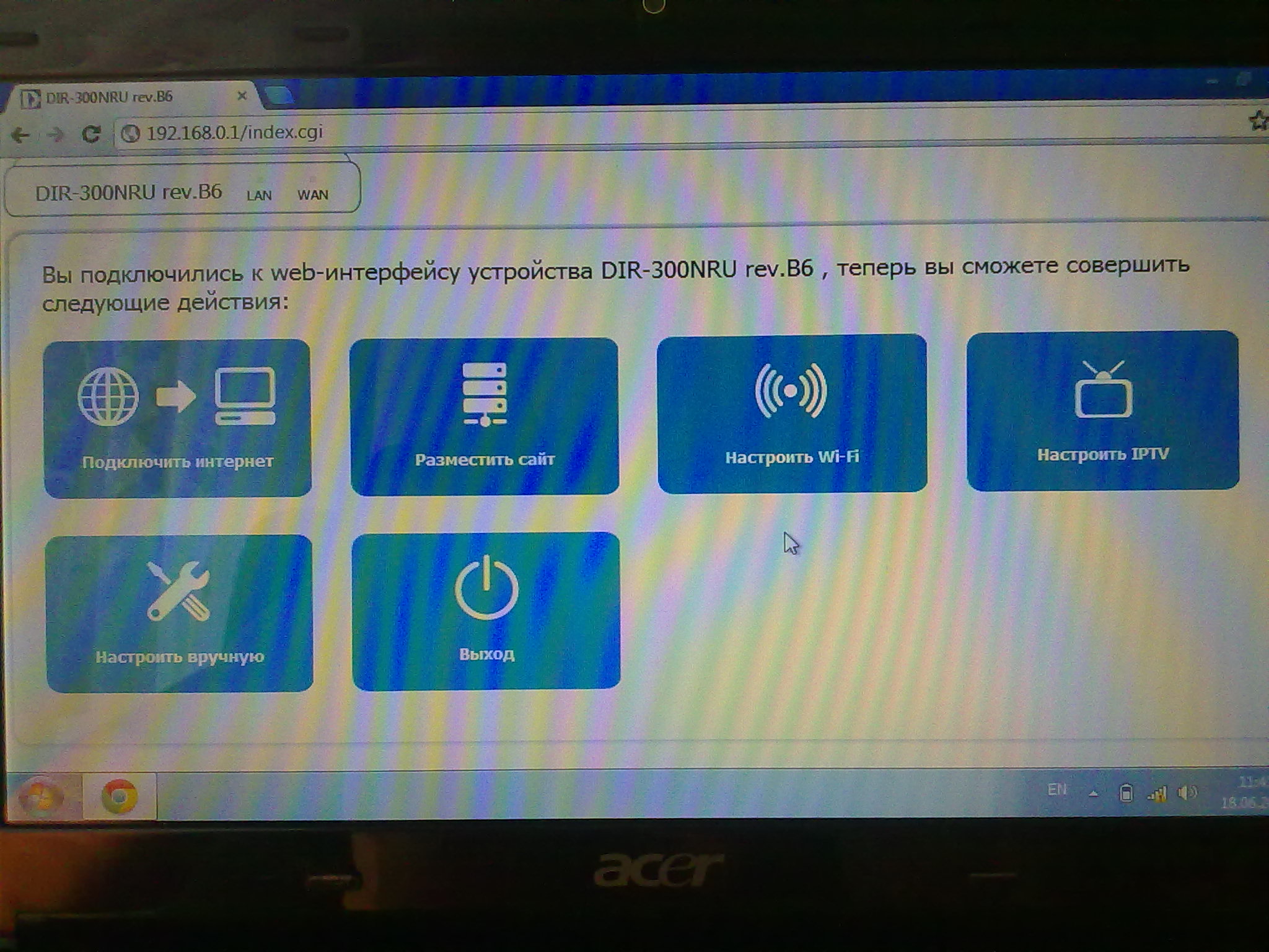

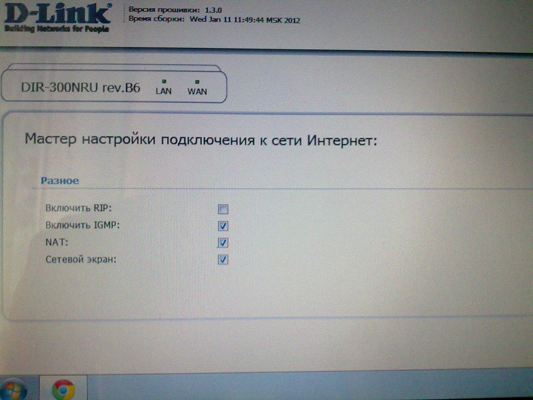

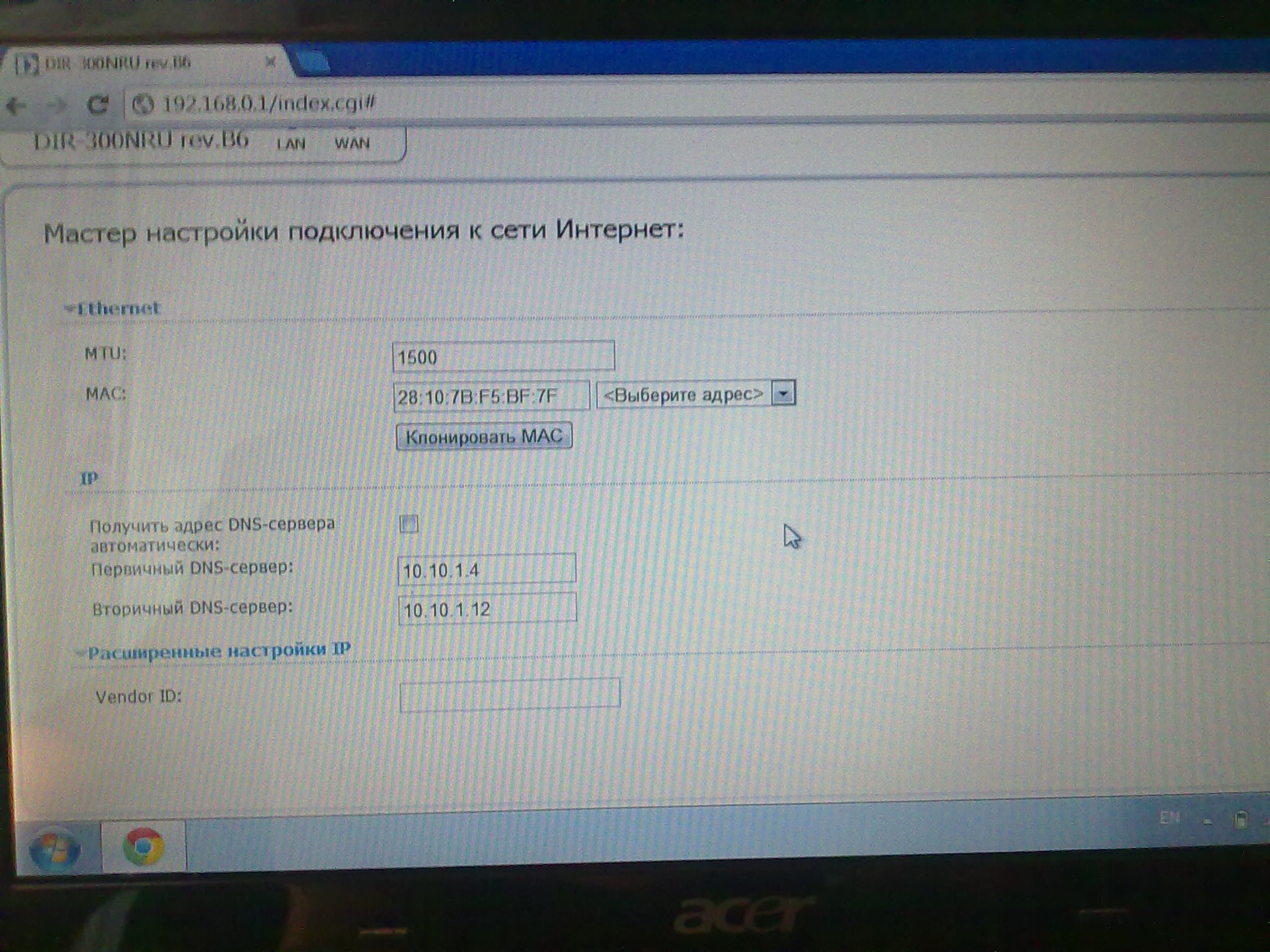

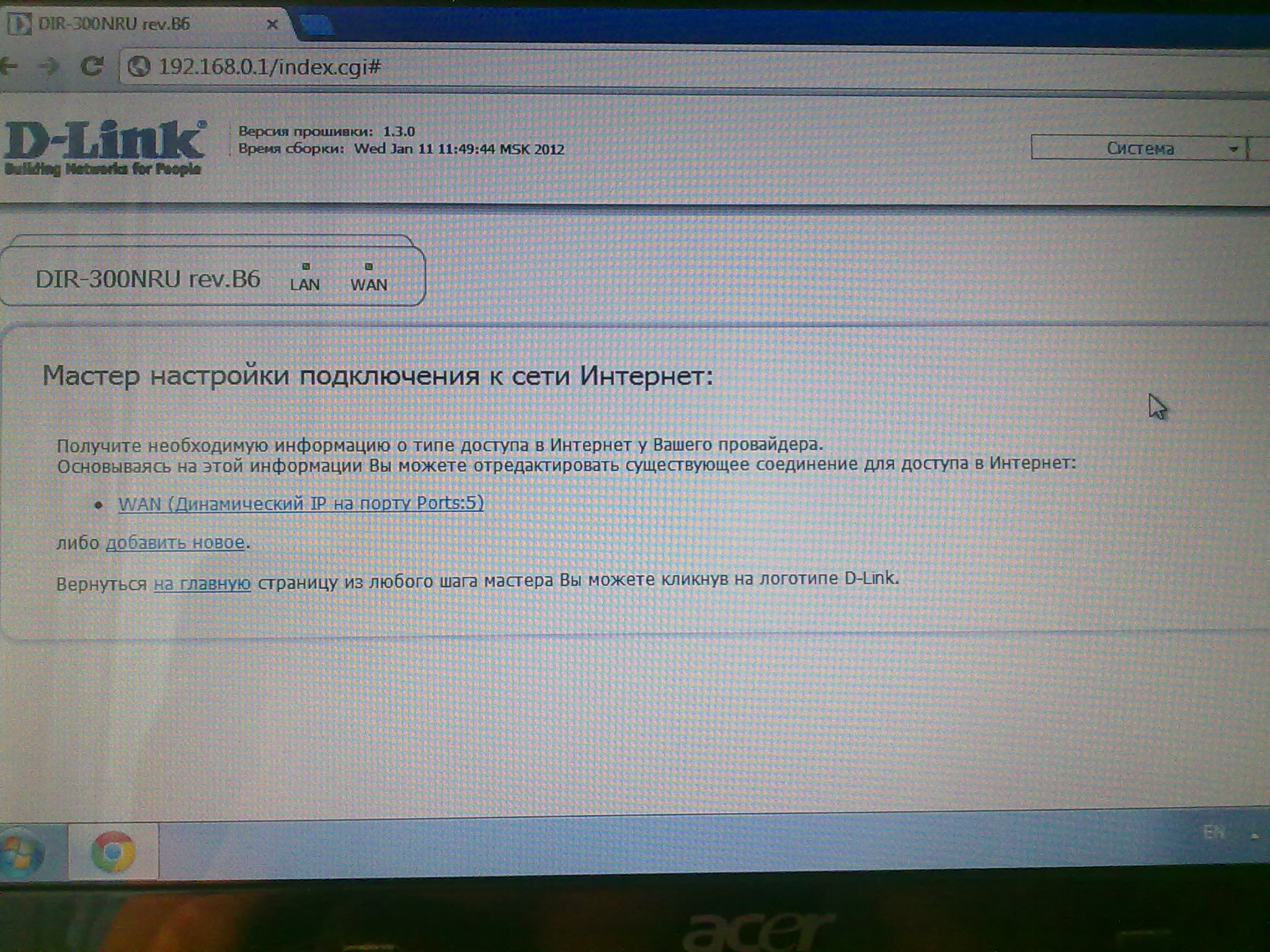

Вообщеи сбросил опять на заводские настройки, надеюсь на вашу помощь, вот на данный момент у меня с зав. настроек имееться это, см. скрины.

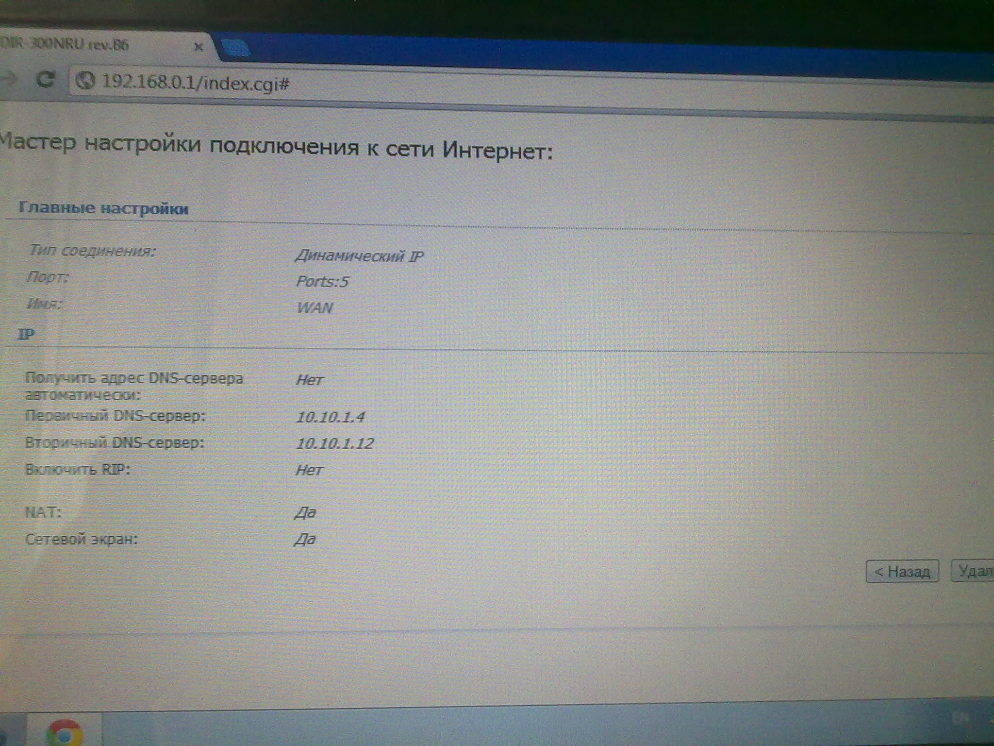

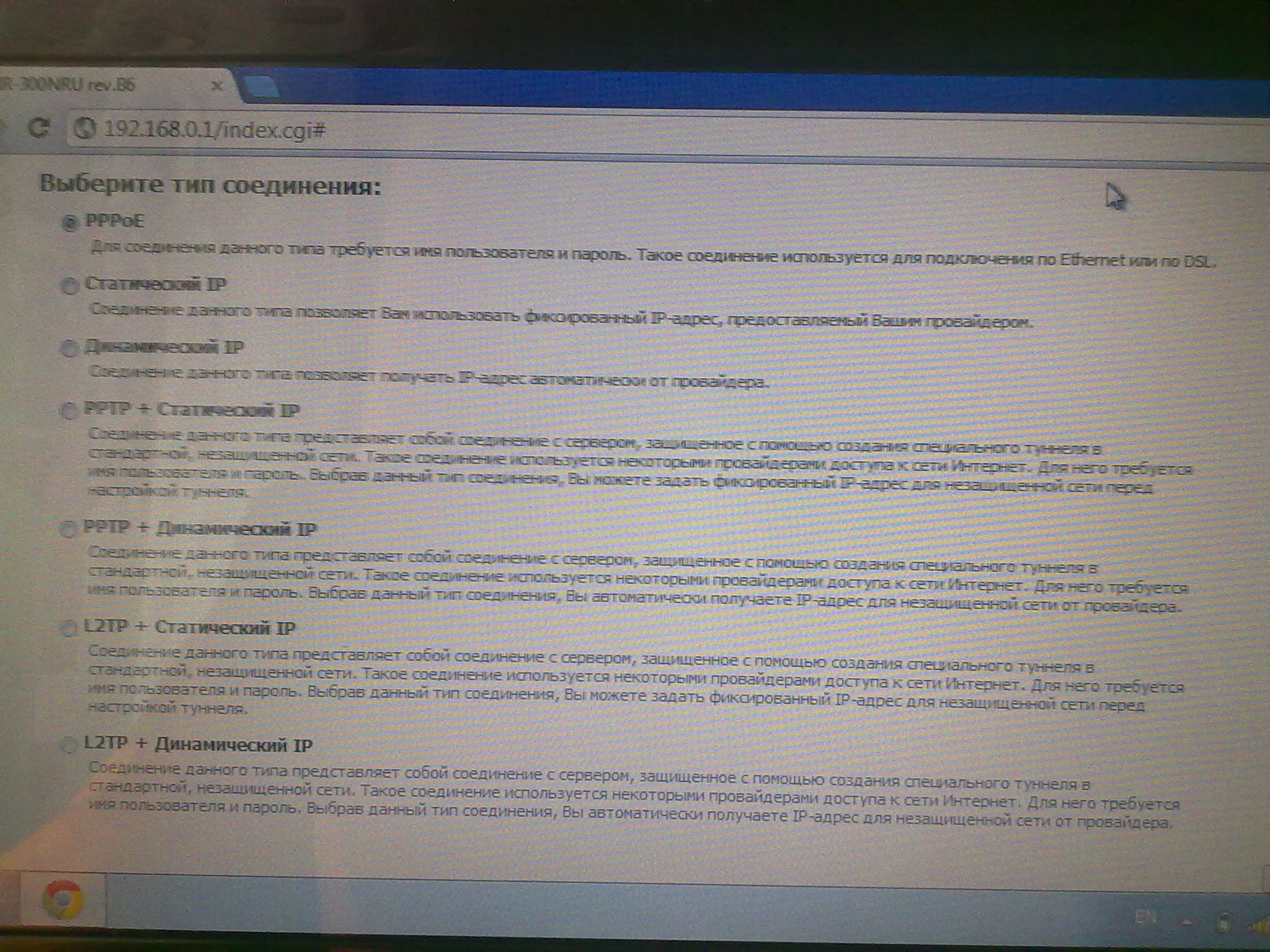

СообщениеДобавлено: Пн 18-06-12 : 11-51    Заголовок сообщения: Ответить с цитатой
дальше
 Размер файла:  671.26 KB
 Просмотрено:  428 раз(а)
 Описание:  Окончательная настройка
 Размер файла:  635.21 KB
 Просмотрено:  523 раз(а)
 Описание:  Типы подключения
 Размер файла:  726.54 KB
 Просмотрено:  532 раз(а)
СообщениеДобавлено: Пн 18-06-12 : 12-13    Заголовок сообщения: Ответить с цитатой
Модем в WAN порт, модем в режим бриджа, на д-линке потом все PPPoE настройки задаешь и все. Таков принцип настройки всех роутеров. Ну а какие конкретно кнопочки нажимать для этого сам уже ищи в прошивке, тем более раз она русская
// у него же ещё 2 компа напрямую на модеме, следовательно DIR300 нужно настроить в режим статического IP 192.168.1.100/255.255.255.0/192.168.1.1 и всё (динамический нельзя т.к. DHCP из VLANа от IPTV раздаёт левые адреса)

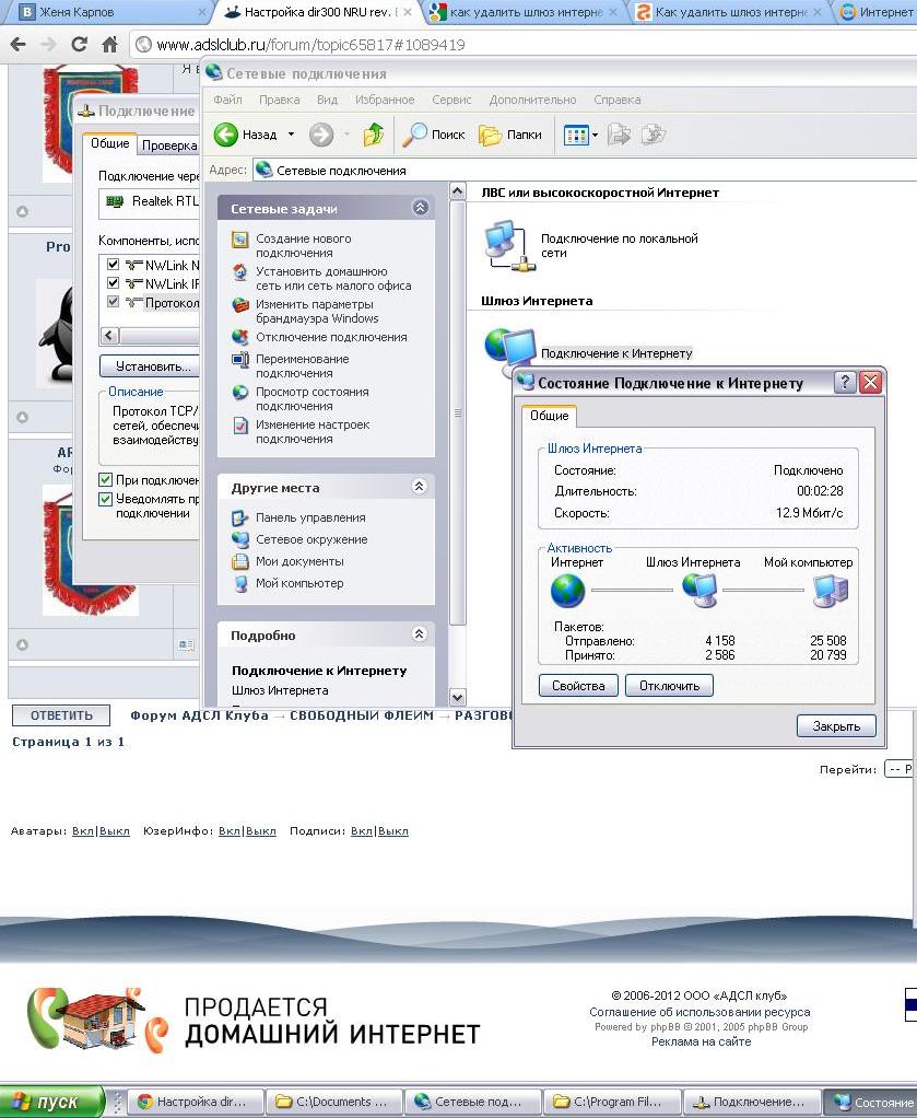

СообщениеДобавлено: Пн 18-06-12 : 15-19    Заголовок сообщения: Ответить с цитатой
Блииин, щас зашол в сет. подкл. и тут добавился Шлюз интрнета, при первых подключениях роутера, я наверняка наворотил много лишнего, вообщем кто знает, в чём дело? И как его убрать, если его отключить то линк гаснет на модеме =(
// чё он тебе мешает? это роутер опознался как UPnР-устройство
// хочешь убрать ищи где в роутере выключается UPnP и перезагружай всё
 Размер файла:  146.02 KB
 Просмотрено:  506 раз(а)
