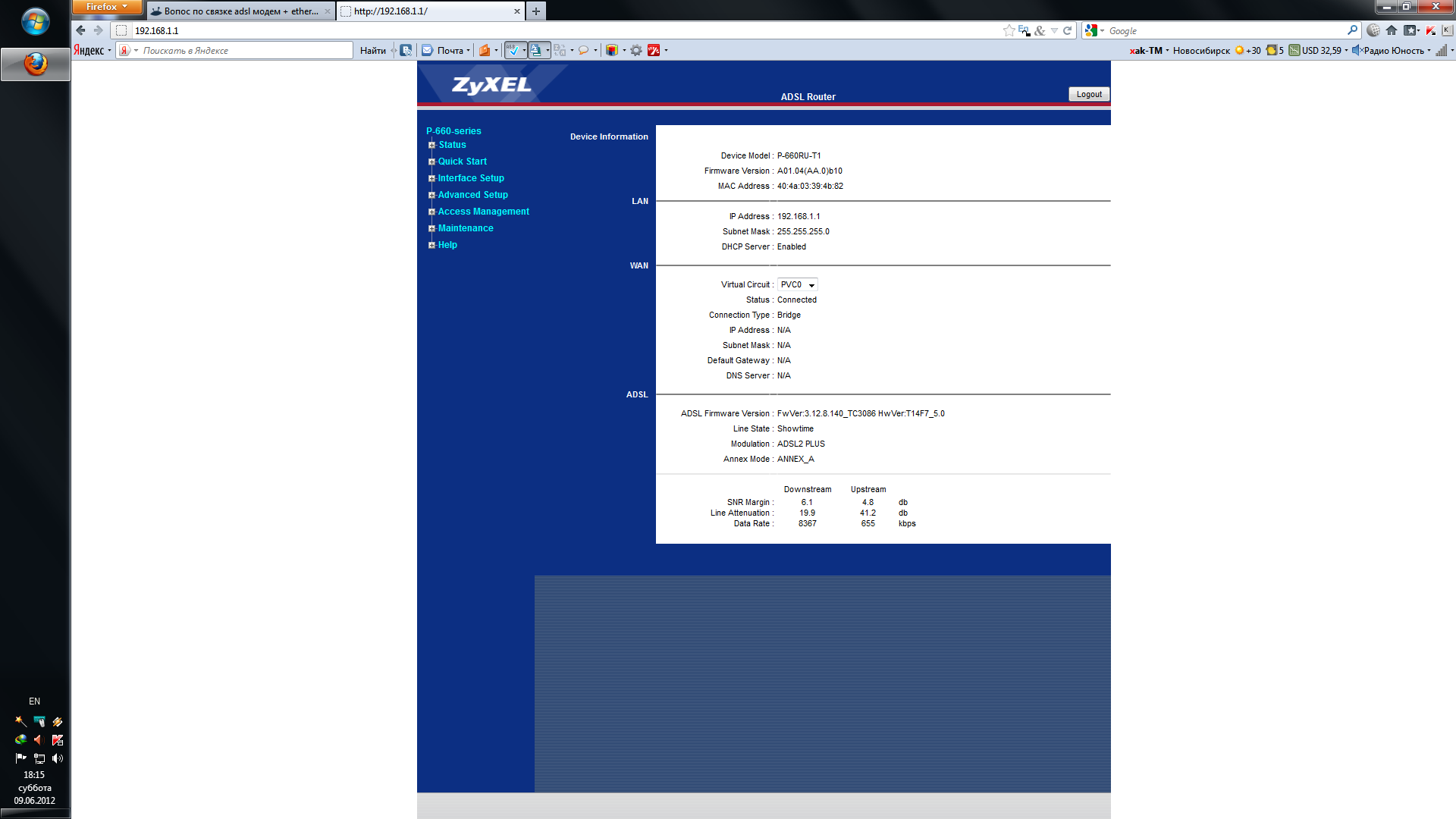

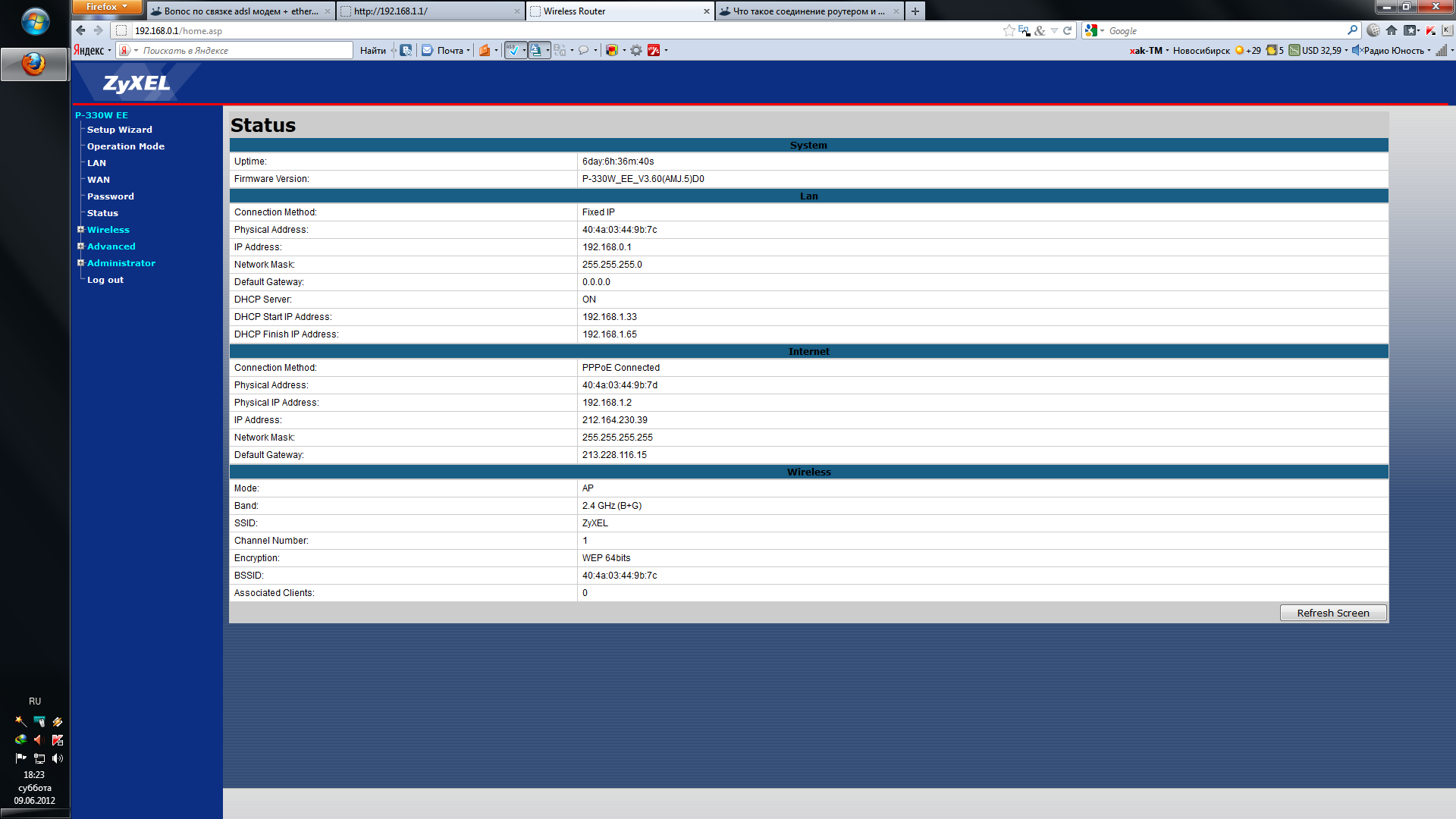

xak-TM
СообщениеДобавлено: Сб 9-06-12 : 18-28    Заголовок сообщения: Ответить с цитатой
пишешь в зухеле 660-ом 192.168.1.1 а в кинетике 192.168.0.1.
660-й бриджем делай , а кинетик роутером
вот скрины у меня 2 модема соединены зухель 660-й и зухель Р-330 и вифи еще раздаёт 2-й

rosyr
СообщениеДобавлено: Вс 10-06-12 : 00-40    Заголовок сообщения: Ответить с цитатой
Спасибо хак-ТМ, помощь пригодилась! осталось только докрутить с настройками в кинетике. Поставил на зухель-бридже 192.168.0.1 на зухель-роутере 192.168.1.1, усе работает шэф! тока при наборе и того и того айпишника попадаю исключительно на зухель-роутер) чота гдето в настройках интернета. Буду рад если подскажешь хак-TM

xak-TM
СообщениеДобавлено: Вс 10-06-12 : 06-44    Заголовок сообщения: Ответить с цитатой
а ты наоборот сделал
rosyr
СообщениеДобавлено: Вс 10-06-12 : 14-44    Заголовок сообщения: Ответить с цитатой
А есть разница? Процентов на 80 уверен что дело в настройках ван порта зухля-роутера, который теперь надо прописывать статическим на айпишник зухеля-бриджа 192.168.0.1.
