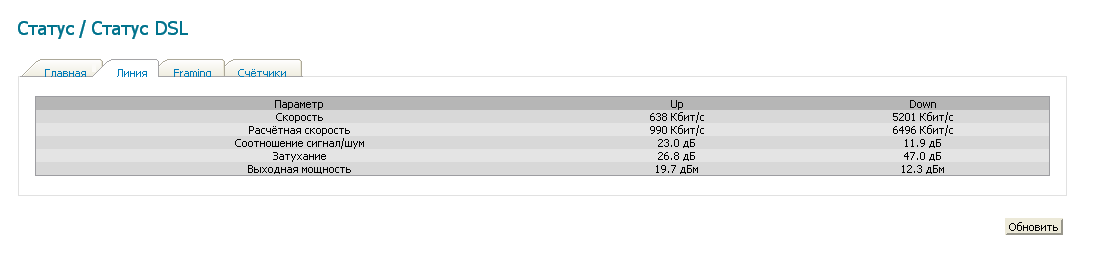

				На протяжении вот уже нескольких месяцев  творятся чудеса с интернетом.  Когда ложишься спать, к примеру, у тебя  профиль 6 Мбит, а просыпаешься уже 1,8Мбит.  Или просто в середине дня  линк падает.  В 062 как всегда сослались на затухание на линии и тд.
Очень не кстати обрывает интернет, 062 не дозвонится, а если и дозвонишься то 15 минут сопения в трубку и опять ответ у вас затухание идёт на линии.   Затухание то есть, то его нет. Так бывает?
Может кто  так же мучается?
WS пользуюсь уже 4 года, очень не доволен услугами.  Альтернативы просто нету. За что платим деньги непонятно.

				Параметры линии бы скинули для начала....
На затухание влияет погода, скрутки, окисление, удаленность от АТС и т.д., так что нормальные ответы в ТП. |

				Может ещё время суток влияет на затухание?   |
		SLON_86 Эксперт
				до станции метров  150 примерно.
Вопрос стоит про обруб профиля постоянный. После звонка в ТП всё славно работает как и работало.
Вопрос:  ПОЧЕМУ ТАК? |
		aleks4634 Эксперт
				| Затухание 47 дб?)еще и профиль на 6 мегабит стоит...о какой стабильности может быть и речь)Просите чтоб профиль урезали до 2...может стабильней будет... |

Ну ага, было 6 всегда и продавливало нормально. Последние пару месяцев  началась нервотрёпка. В хате ничего не менялось. |
		Lx Форумчанин
				150 метров до станции и такое затухание? o0 вам там бабайка хороший аттенюатор поставила) как 5 Мбит поднимается - непонятно)
на затухание может влиять всё что угодно - начиная от юго-восточного ветра, дующего чуть сильней чем обычно, и заканчивая жирным соседом, который, скрипя половицей, вызывает резонанс в стенах сдания, который деформирует скрутку...
Так что лучше позвать специалиста чтоб он осмотрел всю вашу линию, нашёл косячный участок и починил, а то так и будет... |

		SLON_86 Эксперт
				| а сколько на тарифе земля должен профиль стоять? |
		PILOT Матёрый
				Профиль ставится не на тариф, а на линию.
В бытность на дсл затухание было примерно такое же, но держало без обрывов 10/2 мегабита.
В хате могло ничего не меняться, но за ее пределами все что угодно.
Да и внутри - контакты окислились, модем умирает.
Поэтому техподдержка и еще раз техподдержка. Или самому разбираться.
Чтобы не сопеть в трубку, попробовать написать на форум.синор |

ТАКОЕ затухание при ТАКОМ расстоянии до станции это ооооох как ненормально. => надо смотреть линию. без вариантов. |

Модем новый  D-link,  вопрос ещё  такой это самое затухание  идёт от модема до станции или от модема до ДНС серваков? |

От модема до порта на АТС
47дБ многовато для 150 метров ,у меня 51 было при ПОЛНОСТЬЮ ОБОРВАННОМ одном проводе и удалениии от станции 1 кмПоследний раз редактировалось: BouH (Вс 3-06-12 : 14-56), всего редактировалось 1 раз |

				SLON_86
У вас частный сектор?
Тогда наверное стоит оборудование уплотнения + воздушка и поэтому такие результаты...
А с чего вы взяли что до АТС 150 м?))) |
