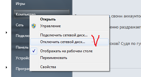

СообщениеДобавлено: Пн 14-05-12 : 10-20    Заголовок сообщения: Ответить с цитатой
Не?

СообщениеДобавлено: Пн 14-05-12 : 10-37    Заголовок сообщения: Ответить с цитатой
выключаться-то он выключается.
Но при каждом новом запуске включается снова.

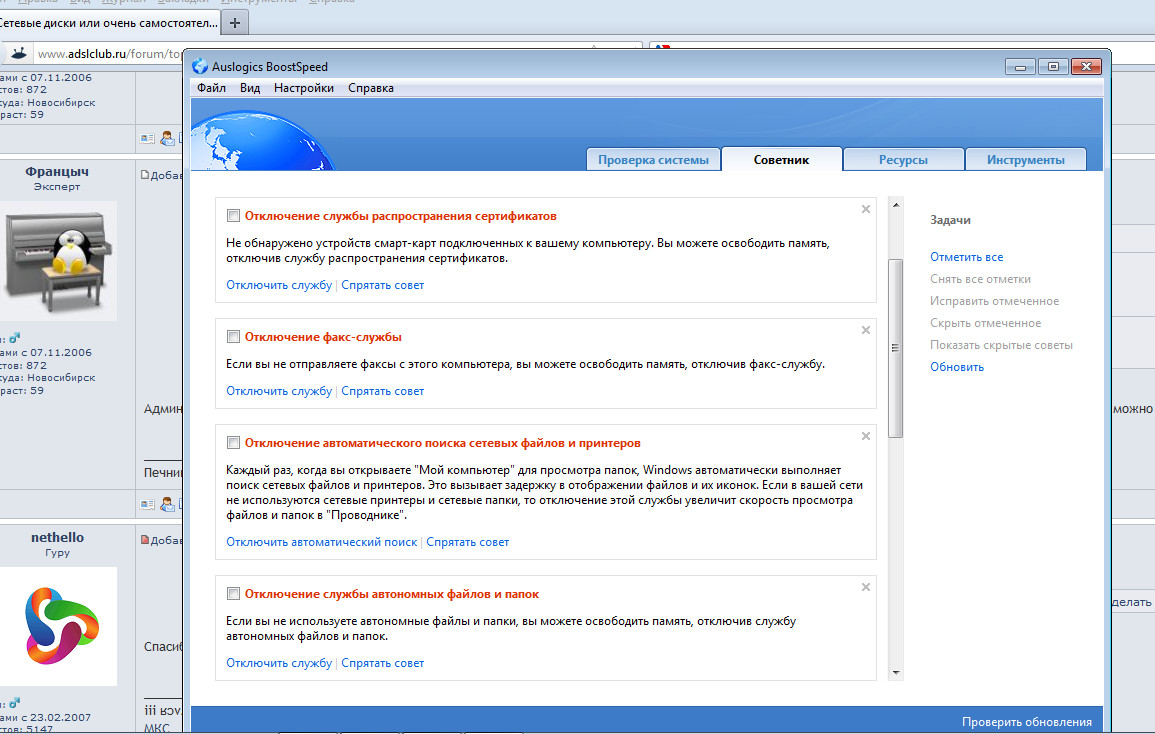

Францыч
СообщениеДобавлено: Пн 14-05-12 : 12-57    Заголовок сообщения: Ответить с цитатой
Отключи службу автоматического определения сетевых дисков в "Администрировании"-"Службы" и будет тебе счастье. При этом всегда сможешь вручную обратится к любому диску, если знаешь его адрес. Кста, это делает "Советник" в Auslogics BoostSpeed и еще много вкусностей не лишних.

Францыч
СообщениеДобавлено: Пн 14-05-12 : 15-19    Заголовок сообщения: Ответить с цитатой
Блин, я в службах Win7 пока еще слабо - шибко разнятся с ХР...
Потому и пользуюсь "Советник_ом" в Auslogics BoostSpeed... Там все просто. А искать ручками - слишком много служб взаимосвязаны...
 Размер файла:  242.65 KB
 Просмотрено:  246 раз(а)

Францыч
1500 рублей за отключение одной функции... Перебор, не находите? Smile
Францыч
СообщениеДобавлено: Пн 14-05-12 : 16-13    Заголовок сообщения: Ответить с цитатой
Ну я не сноб, к счастью - пиратской пользуюсь, в любом WPI есть... Wink А вообще-то - там оч.много вкусностей для активно таскаемого ноута, даже для снобов полезно, подумаешь - бутылку вискаря... Very Happy
