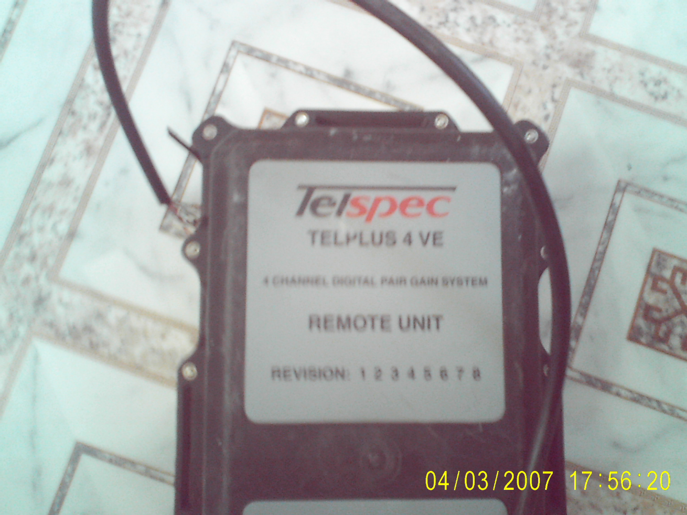

Согласен ошибся не емкость станции а емкость линии но про ето я и пытался сказать в первых постах а что такое аву и ц аву я ззнаю и зна как работает и на каких частотах и как ставится и как снимается и ваще цаву у меня одна дома валяется
 Размер файла:  719.09 KB
 Просмотрено:  422 раз(а)

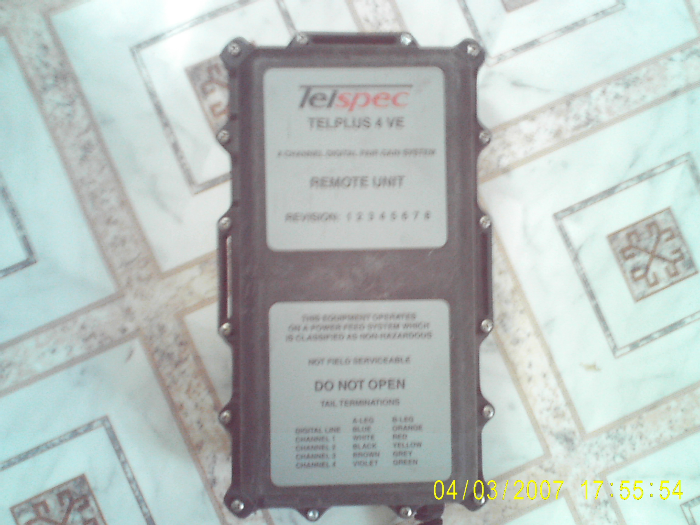

Иван
СообщениеДобавлено: Вт 3-04-07 : 19-08    Заголовок сообщения: Ответить с цитатой
и вот ешшо одна
 Размер файла:  702.29 KB
 Просмотрено:  351 раз(а)
