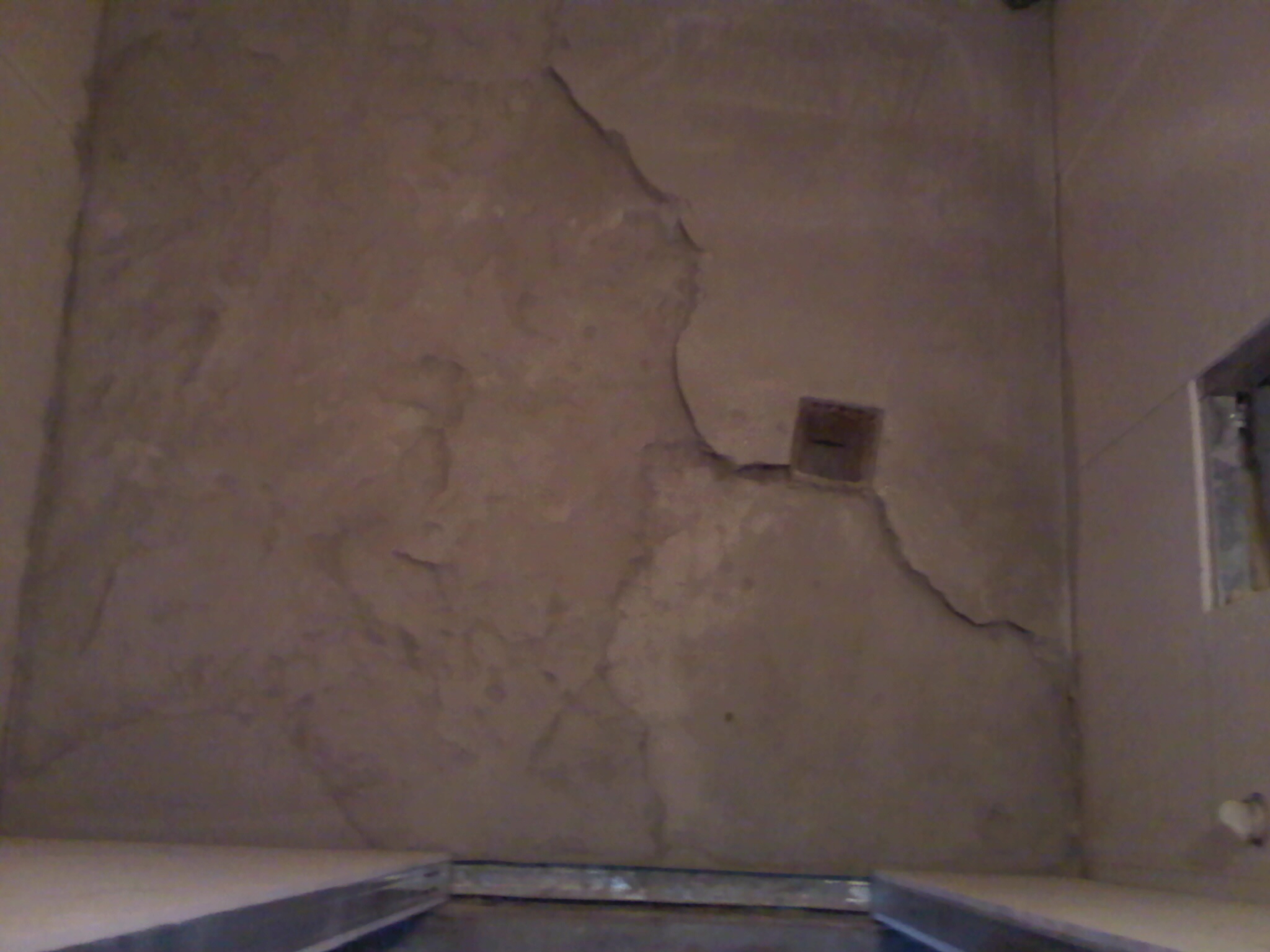

Животрепещуший вопрос ко всем форумчанам кто хоть немного разбирается в ремонтностроительных работах.
Имеется пол в ванной неудачно залитый двумя видами ровнителей, внизу бетонные плиты. Первый слой самый неудачный, был использован дешёвый цементный ровнитель разбавленный слишком жидко, соответственно слой слабый и мягкий, толшина примерно 1 -4 см, верхний слой из нормального финишного ровнителя толшиной примерно 10мм ну мож + - немного. Дак вот пошли трещины через несколько дней после засыхания, выломал к чертям слабые участки, темболее простукивалось как будто внизу пустоты, получилась естественно Херосима. Участок от слива и выше остаток вроде крепкий, финишного слоя. Ровнять надо по нему.
Фото прилогаю.
Что делать, чем залить эти рытвины чтобы можно было ложить напольную плитку? Чтоб не потрескалось снова?
Выламывать всё до начальных бетонных плит сил уже нет, залить бы раствором попластичнее, каким и как?

Выламываешь все бухтящие места стяжки, выметаешь мусор, обязательно пылесосишь. Пропитываешь акриловой пропиткой, даешь высохнуть. Выставляешь металлические "маяки" на "Скалу" или "Ротбанд". Покупаешь грубый ровнитель пола или песок+цемент (3 к 1) + лопатка клея для кафеля для пластичности. Замешиваешь раствор погуще, чуть-чуть смочив набрызгом пол, вываливаешь раствор и протягиваешь аллюминиевой правилом-трапецией по маякам. Замешивать лучше в ведре дрелью с миксером.Часов через 12-16, когда стяжка отвердеет и по ней можно ходить - укладывать НАПОЛЬНУЮ (!) плитку. Напольную, а не половую. Smile
Если кафель укладывать не сразу, то подсохшую стяжку пролить водой и накрыть целлофаном, во избежание трещин. Можно также перед заливкой положить армирующую сетку - из металлического прутка "кладочную" или капроновую штукатурно-малярную, трещин не будет стопроцентно.

Спасибо, я так примерно и думал, может есть какаято марка грубого ровнителя, которую стоит предпочесть?
skiv
СообщениеДобавлено: Вт 1-05-12 : 19-53    Заголовок сообщения: Ответить с цитатой
Марка.., "Бергхауз" неплох, да знаешь.. перед кафелем пофиг чем заливать, лишь бы не было бучения стяжки и она не сыпалась. Можешь "Геркулес" взять, да любой ровнитель.
Главное промести, пропылесосить, пропитать и не заливать "водой", то есть сильно жидким р-ром.
А это что - душевая кабина? Стяжку делай под углом к "трапику" и обязательно на два раза гидроизоляцию, кистью пройти, пол и стены по периметру на 15-20 см. Она на цементной основе, продается в мешках, вот ее можно развести жидко, а то кистью не протянешь. Марка - "Аквастоп".

ещё раз спасибо, да гидоизолировать буду, купил уже мешок гидроизоляции на цементной основе Glims.
Согласен. Добавлю: если где то слой стяжки меньше 3см, то я бы промазал эти места клеем для плитки 2-3мм и (не подсушивая, а то отслаивается) укладывал стяжку. Т. е. заливаешь, дошёл до мелкого места -- помазал клеем участок, за 5 минут залил -- следующий участок...
Если будешь плитку сам лепить, на клее не экономь особо, например из "Геркулесов" только "суперполимер" был более-менее вменяемый, но это было давно.
Если немножко порвёт, это не страшно, главно чтобы от основы не отстало. (А я бы не ленился и неудачный слой оторвал, а на бетон через клей, как уже выше писал, заново залил)
Что прям все настолько плохо было, что ломать пришлось ? ИМХО не так и страшны эти трещины в стяжке как их малюют...У меня прада ровнитель нормально вроде застыл - не трескался, но потом я решил сверху наливной пол сделать - так эта собака потрескалась, хотя разводил строго по инструкции. Залил второй раз - опять потрескалась... в итоге плюнул, затер трещины плиточным клеем и наклеил плитку. Думаю нифига ему не будет.
На кухне так у меня вобче пол потрескался (правда его строители делали) - че-то как-то мне влом было 10 квадратов снимать, а потом опять заливать с неизвестным результатом, в итоге забил и ламинат постелил. ИМХО возни больше с этими полами - не угадаешь как разводить. Может и свезет а может и потрескается, и че теперь - каждый раз переделывать до победного ? Так никаких сил и денег не хватит.
Я когда в ванной второй раз заливал, так мне мешки наливного пола из разных партий попались, так вот - при равных количествах воды густота смеси из одного мешка раза в 1,5 отличалась от густоты из другого...
P.S. Если под плитку собираешься, то наливной нафик не нужен - делай грубым ровнителем по маякам, выставленным по уровню, как тут уже говорили. Правда думаю лучше-таки все, что на фото осталось убрать, чтобы примерно одного уровня основание осталось.
