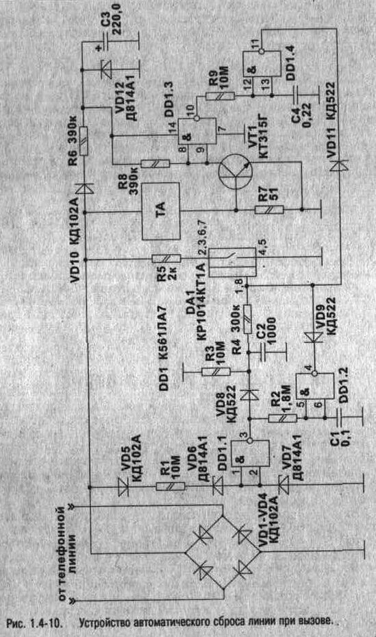

Для примера: устройство, аналогичного назначения, как на приложенной картинке я делал на паре деталей, а увидев её долго удивлялся полёту мысли. При этом моё было отключаемым и имело побочный эффект бесплатности межгорода для вызывающей стороны (за счёт характеристик вызывного сигнала моей отсталой АТС, которая ловила отбой, но не успевала отключать линию).
