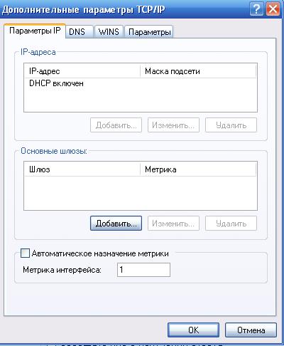

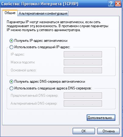

Как написано в руководстве пользователя Подключение по локальной сети - Свойства - Протокол TCP IP - устанавливаются галки на автоматическое получен ие IP адреса и DNS.

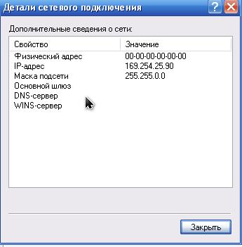

В итоге нехитрых манипуляций получаю ограниченное или отсутствующее подключение и невозможность зайти в вебинтерфейс настройки Dir 620 для дальнейшей настройки (установки пароля на подключение к сети и обновления прошивки) .
Пробовала самые разные варианты 192,168,0,1 192,168,0,2 и 192,168,1,2 (все которые нашла на формумах), но безрезультатно....

Автоматический частный айпи-адрес присваивается по ходу.
Попробуйте на другом компьютере с другой сетевой картой.

Спасибо! Проблема была решена путем ручного присвоения отсутствующего мак адреса сетевой карточкеSmile
