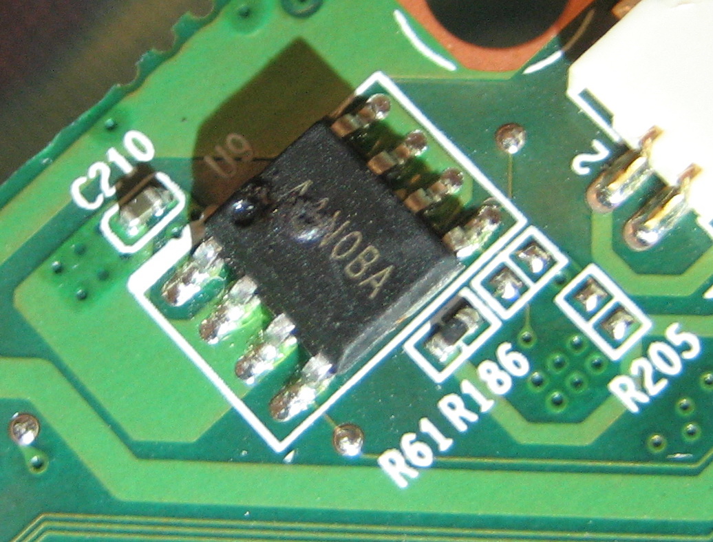

подключил я один китайский телефон к нэтбуку и всё... запахло палёным, перестали работать usb порты( разобрал бук, нашёл детальку подгоревшую! вопрос к вам форумчане, что эта за деталь??? я по маркировке смотрел, нету таких... может быть аналог какой подскажете?

Модель нетбука и материнской платы в студию.
djuniok
СообщениеДобавлено: Вс 1-04-12 : 18-19    Заголовок сообщения: Ответить с цитатой
ноут DNS (0123869) мать clevo, модель матери позже напишу (не дома просто сейчас)

Она не просто сгорела и скорей всего не только она одна. Если жаба не удушит, отдай спецам.

Это мог и контроллер USB загнутьсяПоследний раз редактировалось: SKALA60 (Пн 9-04-12 : 09-28), всего редактировалось 1 раз

скорее стабилизатор/защита питания. надо вызванивать. если все так как я думаю - то можно заменить перемычками или самовостанавливающимися предохранителями. но в этом случае подобный "китайский" телефон может сжечь больше.
СообщениеДобавлено: Вс 8-04-12 : 12-21    Заголовок сообщения: Ответить с цитатой
бери тестер и вызванивай
вывод 1 скорее всего земля
выводы 2-3 - скорее всего вход (подключен к шине питания +5в. при включенном буке на них 5в)
выводы 6-8 - скорее всего выход (подключен к 5в усб, 4й пин в усб гнезде)
выводы 4 и 5 - цифровое управление
если всё так то выпаивай чип и ставь перемычку / предохранитель между 2-3 и 6-8.

да, вроди всё так! выпаял чип, начал замыкать перемычку между 2-3 и 6-8, бук сразу вырубается Shocked может быть 4 и 5 должны куда-нить подключаться?

ты прозвонил куда что идет? может наоборот 6-8 земля, а замыкать надо на 1

ну 1 полюбому земля, а 6-8 питание с 2 вольт падает постепенно , уже 0,6
что это може быть?
СообщениеДобавлено: Вс 8-04-12 : 16-15    Заголовок сообщения: Ответить с цитатой
на разъеме усб 4й пин +5в. с него на эту микросхему звонится ?

звонится только 6-8

хотя на этом 4-м пине не 5 вольт, а как на 6-8 начинается с 2-вольт и постепенно падает....
СообщениеДобавлено: Вс 8-04-12 : 16-36    Заголовок сообщения: Ответить с цитатой
видимо еще что-то выгорело

наверно... понесу в мастерскую)) спасибо за помощь!
