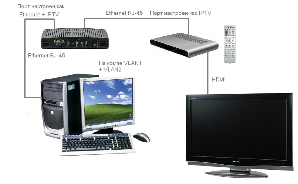

Короче вот такую схему хочу собрать.
В компе стоит карточка с поддержкой VLAN.
Для эксперимента получается необходимо отключить услуг IPTV на ПС.
// не нужны никакие VLANы, GPON терминал снимает все тэги, берёт мультикаст из порта для приставки и пересылает в LAN (речь про NTE/NTP RG 14xx в режиме роутера, т.е. когда PPPoE поднимает и натит сам терминал)
// как изменится ограничение после отключения услуги - честно скажу, не знаю. вероятно будет ограничение до 2-х каналов одновременно по кол-ву приставок |

Я то, хочу ТВИСТ оставить, отключить только услугу TV-PC Предостав.телевиз.каналов по протоколу IP на ПК.
Просо не совсем могу понять как я потом смогу смотреть IPTV на ПК.
На выходе NTE согласно мануала имеем тегированный VLAN.
// в третий раз повторяю для самых маленьких. NTE RG 14xx РАСТЭГГИРУЕТ ТРАФИК НА ВСЕХ ПОРТАХ и ДУБЛИРУЕТ МУЛЬТИКАСТ ИЗ ТВ ПОРТОВ В ИНТЕРНЕТ ПОРТЫ
// режим Интернет портов должен быть просто "Интернет"
// более того он ещё и встроенный udpxy имеет |
