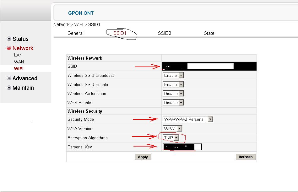

Спасибо, но мне называли: "Вводим в адресной строке браузера адрес терминала - 192.168.1.251 - он запросит логин и пароль
Логин - root
Пароль - admin"
И у меня постоянно слетают настройки . На картинке попробую обозначить
// тема про Eltex, у тебя вообще ECI.
