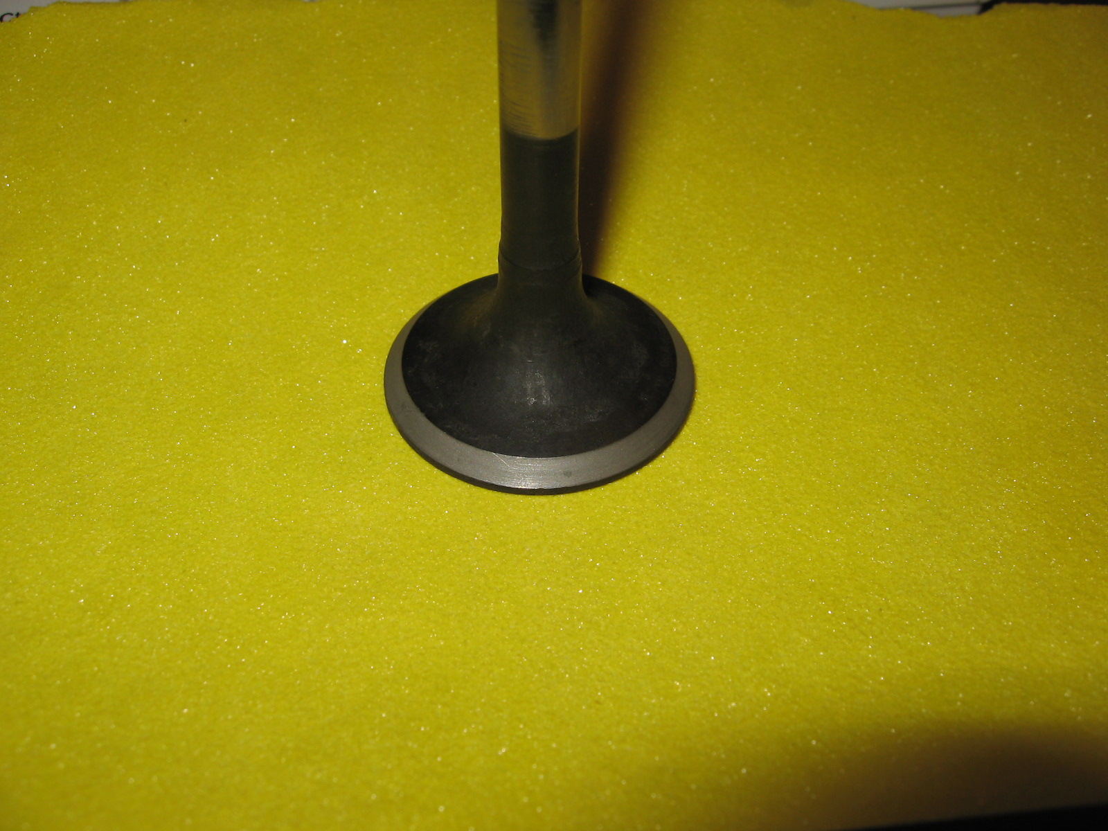

Кто-нибудь сам занимался? Чем делали, какие результаты и как проверить? Гуглил - предлагают от "прокрутить клапан дрелью до отдать профессионалам т,к. сам не сделаешь"...где же правда???

А почему алмазная не гут? Риска серая сразу появилась...и такая ровная....но по ходу клапан маленько овалом....вот думаю что делать... Заливаю керосин - сочится маленько... в инете говорят - это плохо.

Ровная риска и на клапане и на седле? Какая ширина? Нет такого, что с одной стороны риска шире, а с другой уже? Клапана новые? Изучай седло на предмет мелких раковин...

Клапана старые....риска 2-3 милиметра.. просто вставил клапан в шуруповерт - кручу - видно что на пол мм где то меньше.... ну т.е. то место, где риска на клапане - получается не круглое а овальное.. Видимо надо больше притирать... И вообще зря я это затеял. Когда голову пролил до разборки - текли чуть чуть только 2 клапана.... решил все притереть на всякий случай.. теперь не текут только два из восьми.

2-3 мм? Trollface
Вкурсе, что эта фаска должна быть 1-1,8мм (на сколько помню). При чем я бы делал на б/у клапанах где-то 1,5, на новых и отзенкованых седлах 0,8-1.
Такое громадное пятно контакта ни к чему хорошему не приведет. Я бы уже задумался отдать бошку на зенковку седел и клапана менял.... На широкой фаске с герметичностью будет хреново, особенно когда бошка поработает
Че за машин-то?

6ка.... А почему это плохо?

Да я его не крутил шуруповертом - я его туда вставил чтобы посмотреть на сколько он ровный... Вот в предыдущем сообщении фото присоединил..
