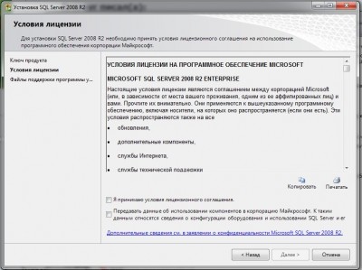

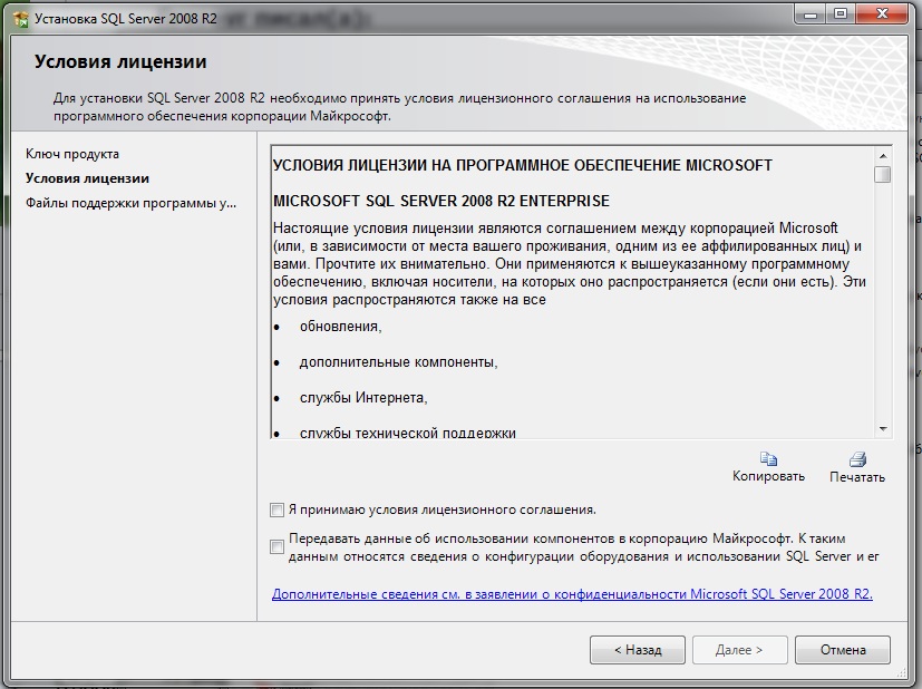

weer писал(а):
либо ты ранее ставил другую редакцию, либо что то мутил хитрое при установке, шобы обмануть инсталлятор
Мутил хитрое? Very Happy Да я неделю назад впервые услышал о существовании SQL
Я его поставил, развернул в нем забэкапенную базу. Но говорю со службами намудрил.
А то, что интерпрайз, даже не сумневайся. Вот тебе скрин установщика

weer

weer
СообщениеДобавлено: Чт 15-03-12 : 22-01    Заголовок сообщения: Ответить с цитатой
Genbor
про переустановку это я г-нуfirezavr, который возомнил себя специалистом по типу "не подскажу так подосру"
weer писал(а):
enterprise не встает на десктопы, точно так же как у меня не встает на бегемотов )))
ставь developer и не грей мозг
