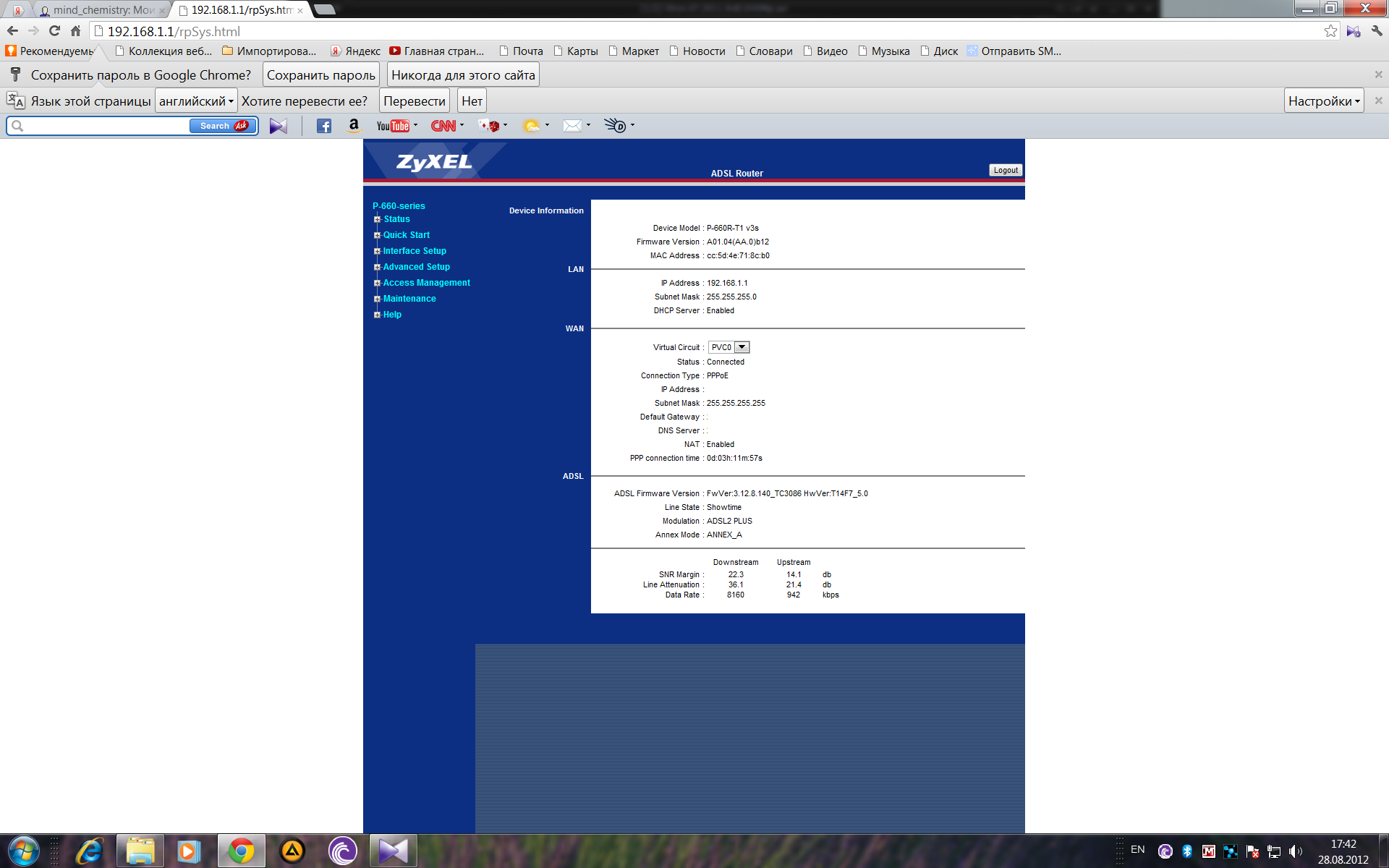

fevralski
СообщениеДобавлено: Вт 28-08-12 : 17-48    Заголовок сообщения: Ответить с цитатой
подскажите можно ли ещё что выжать из линии с такими параметрами?
.png
 Размер файла:  297.88 KB
 Просмотрено:  821 раз(а)
.png
dm8352
СообщениеДобавлено: Вт 28-08-12 : 19-23    Заголовок сообщения: Ответить с цитатой
Если нет проблем с синхронизацией, то можно попробывать поднять профиль до 10-12 Мбит/с
