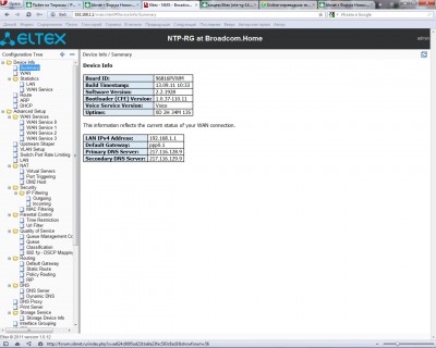

Видел подобную тему, но она к сожалению закрыта. Опишу суть проблеммы. Сегодня подключили к оптоволокну, все работает хорошо, но вот в чем заключается одна из проблем. К модему подключены два компьютера и один телевизор, телевизор и один из компьютеров работают хорошо, но на втором компьютере, скорость почти в 3 раза меньше чем на другом. Так же хотелось бы подключить 3 компьютер, но модем настроен таким образом, что два порта идут на интернет, а другие два на телевидение.
Может кто подскажет где нужно сделать настройку для 3 порта под интернет?

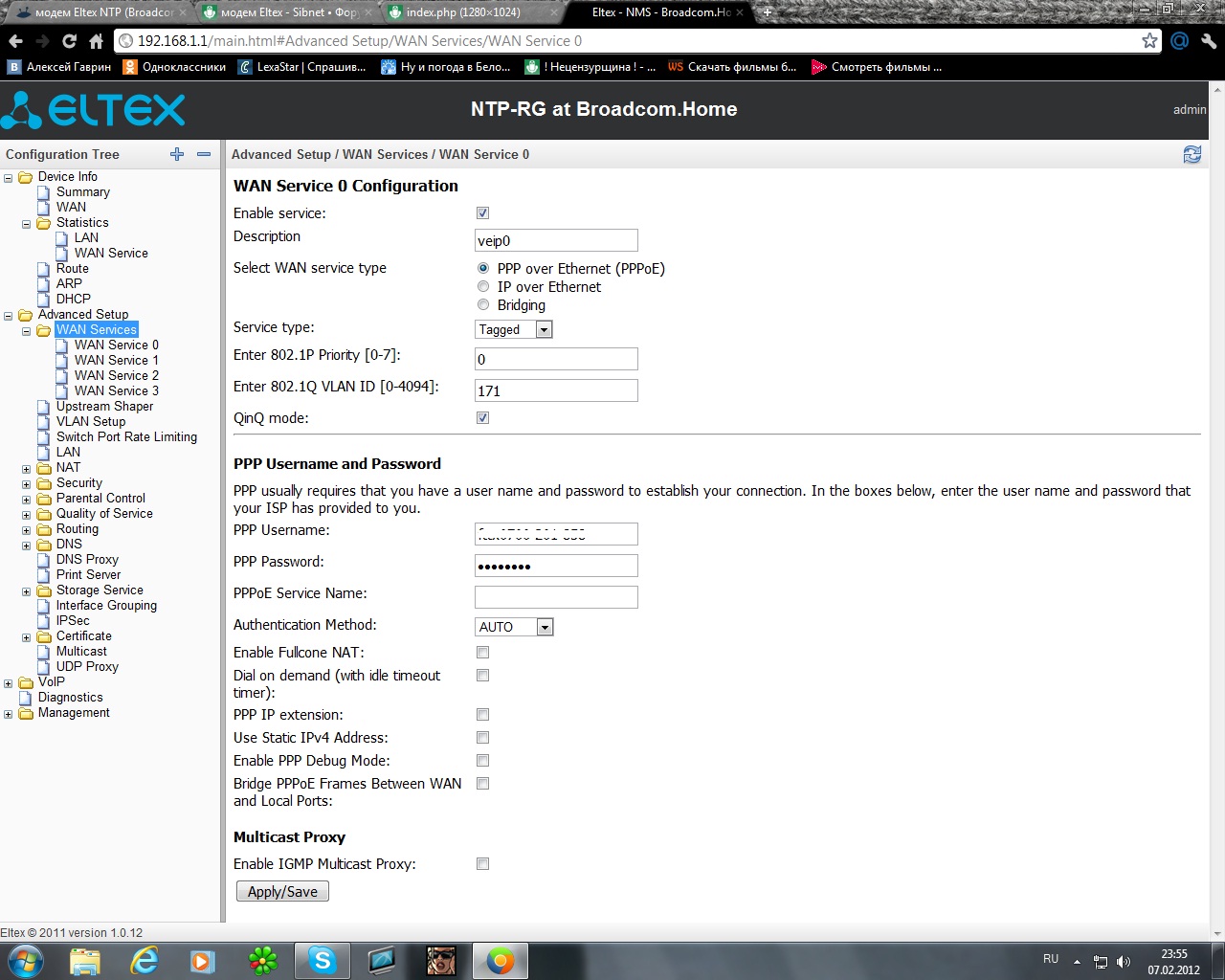

// с admin/admin зайти и редактировать связанные порты в Advanced - WAN
//__ЛёХа__И что там вообще прописать?

__ЛёХа__
СообщениеДобавлено: Вт 7-02-12 : 23-55    Заголовок сообщения: Ответить с цитатой
// ну ищи сервис iptv где 3,4 порт и убирай оттуда 3ий, потом ищи сервис интернета (PPPoE) где 1,2 порт и добавляй 3. это либо в WAN-сервисах либо в VLAN

СообщениеДобавлено: Ср 8-02-12 : 00-46    Заголовок сообщения: Ответить с цитатой
Элтекс по подобному вопросу на своём форуме ответили, что "Для того, чтобы перенастроить порты LAN под определенную конфигурацию, Вам необходимо обратиться к своему оператору связи. Локально это сделать не получится" - я был удивлён (у меня NTE).
