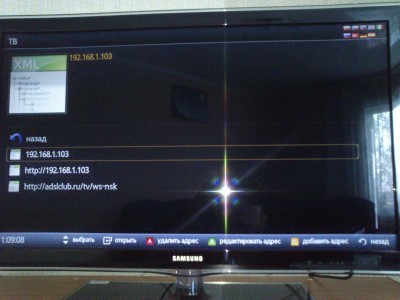

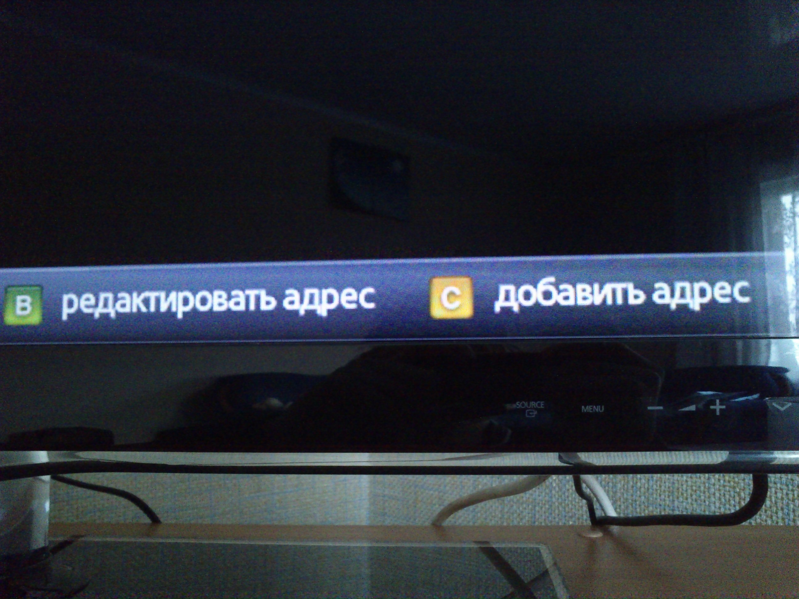

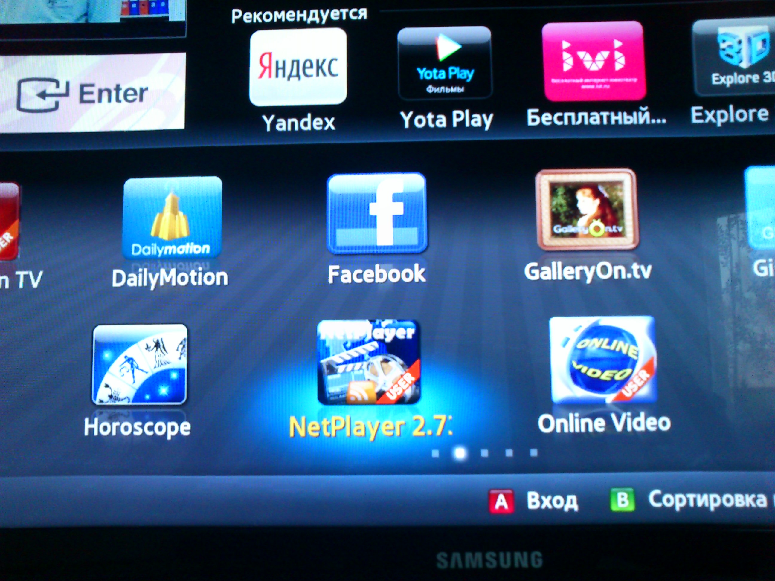

Здравствуйте! Сразу скажу,НЕ ПИШИТЕ В КОММЕНТАХ,ЧТО ТАКОЕ НЕЛЬЗЯ ПРОВЕРНУТЬ. ЧИТАЛ НА ФОРУМАХ ДРУГИХ ПРОВАЙДЕРОВ ЧТО ТАКОЕ ВОЗМОЖНО(Например Электронный город). С приобретением телевизора с поддержкой Смарт ТВ задумался о просмотре на нём IPTV нашего провайдера. Прочитал что такое можно осуществить с помощью виджета Netplayer, установить то я его установил, а вот его настройка ввела меня в ступор,не могу ввести адрес. Смотрите фото ниже...(снизу-вверх)
// у нас нет такого плейлиста, там нужен какой-то специфический формат
// плейлист для ЭГ сделал какой-то шарящий в вопросе юзер, а не сам провайдер
// вообще пойди на форум ЭГ, возьми там плейлист и сам переделай под РТ
 Описание:  Нужно добавить адрес( возможно я ошибаюсь,но думаю на плейлист)

 Описание:  Открываем...
 Размер файла:  708.66 KB

 Описание:  Вот он-этот виджет
 Размер файла:  628.67 KB
 Просмотрено:  384 раз(а)

Не знаю как там у самсунга, я купил на неделе LG там такого виджета нет. IPTV прикрутил при помощи маршрутизатора zyxel keenetic, установив на него прокси преобразующий UDP в HTTP. Т.е. телевизор не понимает поток в лоб, а вот ссылки через прокси, которые стали иметь вид http://192.168.1.1:4022/udp/234.5.2.2:20000 кушает на ура. Думаю в вашем телевизоре таже проблема, и нужно рыть в сторону UDP over HTTP, во многих не самых дешманских роутерах она имеется по дефолту.
// да нет в самсунге проще, там прокси не нужно он udp понимает, нужно плейлист в формате XML специальный написать
