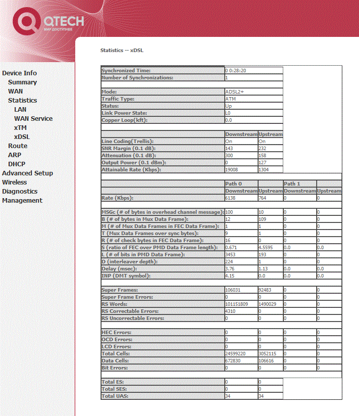

Может ни сюда пишу, но все таки Smile
Люди добрые подскажите пожалуйста, у меня качество линии плохое или хорошее. Если плохая линия расскажите пожалуйста как сделать хорошую линию?
Оператор МГТС - Москва
 Описание:  Мая линия 25.01.2012
 Размер файла:  143.69 KB
 Просмотрено:  685 раз(а)

ну смотри сам, тебя интересует только SNR Margin, т.е. там данные на DS и US, что показано на скрине: DS=143, US=232... но SNR Margin указан в 0.1 db, а что значит 143=14,3 а 232=23,2.. вобще тут неоднократно есть обсуждения, так вот если эти децибелы больше чем 20, то качество линии хорошее, 30+++++ отличное.. а если ниже 20, то уже среднее... но на эти показатели так же влияет скорость порта, т.е. если у тебя входящая в данный момент 6138, то (по меркам моего модема и расстояния от меня до АТС) это показатели не очень то и хорошие.. у меня бы было под 30 децибел..
это 2 моих примера..

SNR Margin, т.е. там данные на DS и US, что показано на скрине: DS=143, US=232... но SNR Margin указан в 0.1 db, а что значит 143=14,3 а 232=23,2....30+++++ отличное.....входящая в данный момент 6138
Похоже, ты его контузил навылет своим ответом Very Happy
