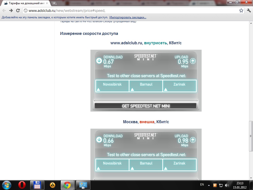

				Доброго времени суток!
Ситуация такая, после нового года заметил что скорость очень упала, проверил на профиле, так и есть причем IP постоянно меняется и скорость вместе с ним за пол месяца пару раз попадал на 6 Мбит но не на долго, IP сменялся и скорость с ним, в среднем 500- 700 Кбит максимум 1.1 Мбит. Винду переставил, толку нет. По 062 немогу дозвониться, ЗАНЯТО!!! Зла не хватает, что делать? Мой тариф венера 8 мбит. вот по замерке скрин выкладываю, посмейтесь... ((((

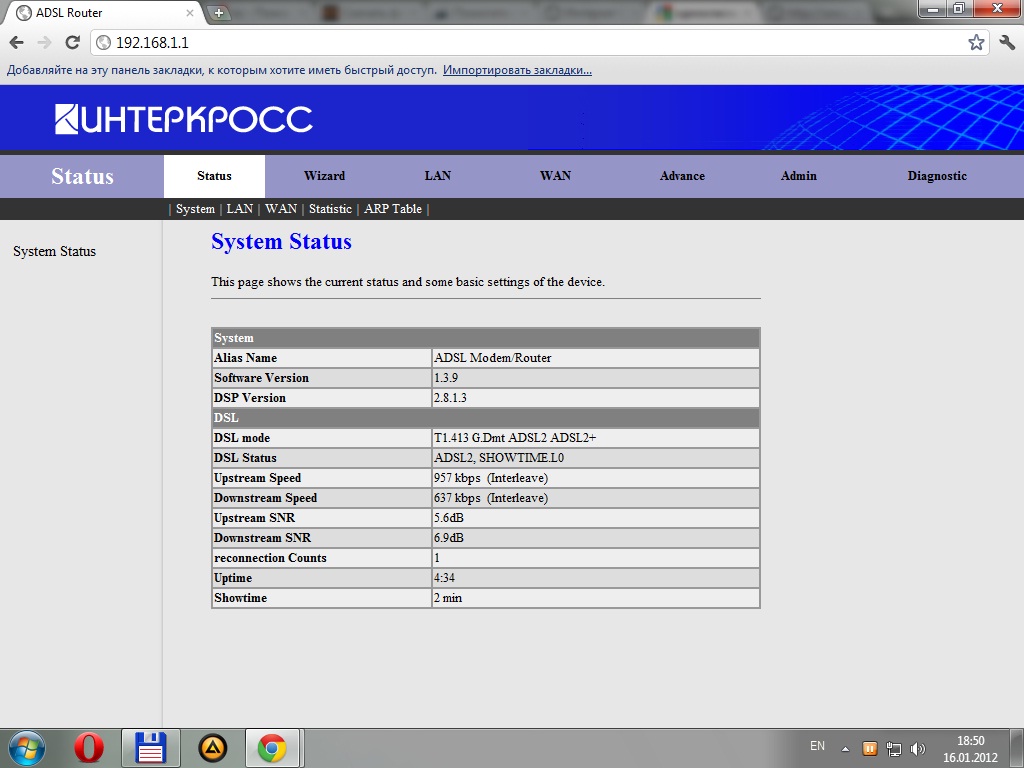

		Kvitya Начинающий
				вот скрин
		aleks4634 Эксперт
				странно что затухание такое малое.
как видно из данного скриншота, у Вас неверно выставлен профайл (возможно сбился из-за глюка модема)
звоните в тех.поддержку и просите повысить профиль до максимально возможного ( в Вашем случае, если все верно показывает, 12-18 мегабит.) |
		PILOT Матёрый
				| Это не затухание, это сигнал/шум, а он на пределе, проверять линию, сплиттер, подключение - звонить в техподдержку. |

		Kvitya Начинающий
	  | PILOT писал(а): |
что именно проверить, я ничего не трогал, все выткнул воткнул назад... и еще в услугах смотрю что статический айпи подключен а у меня продолжаются разьеденения и подключения и опять постоянно разная скорость... (( |
		PILOT Матёрый
				Статика ни при чем.
Плохие параметры линии.
Звонить в техподдержку. |
