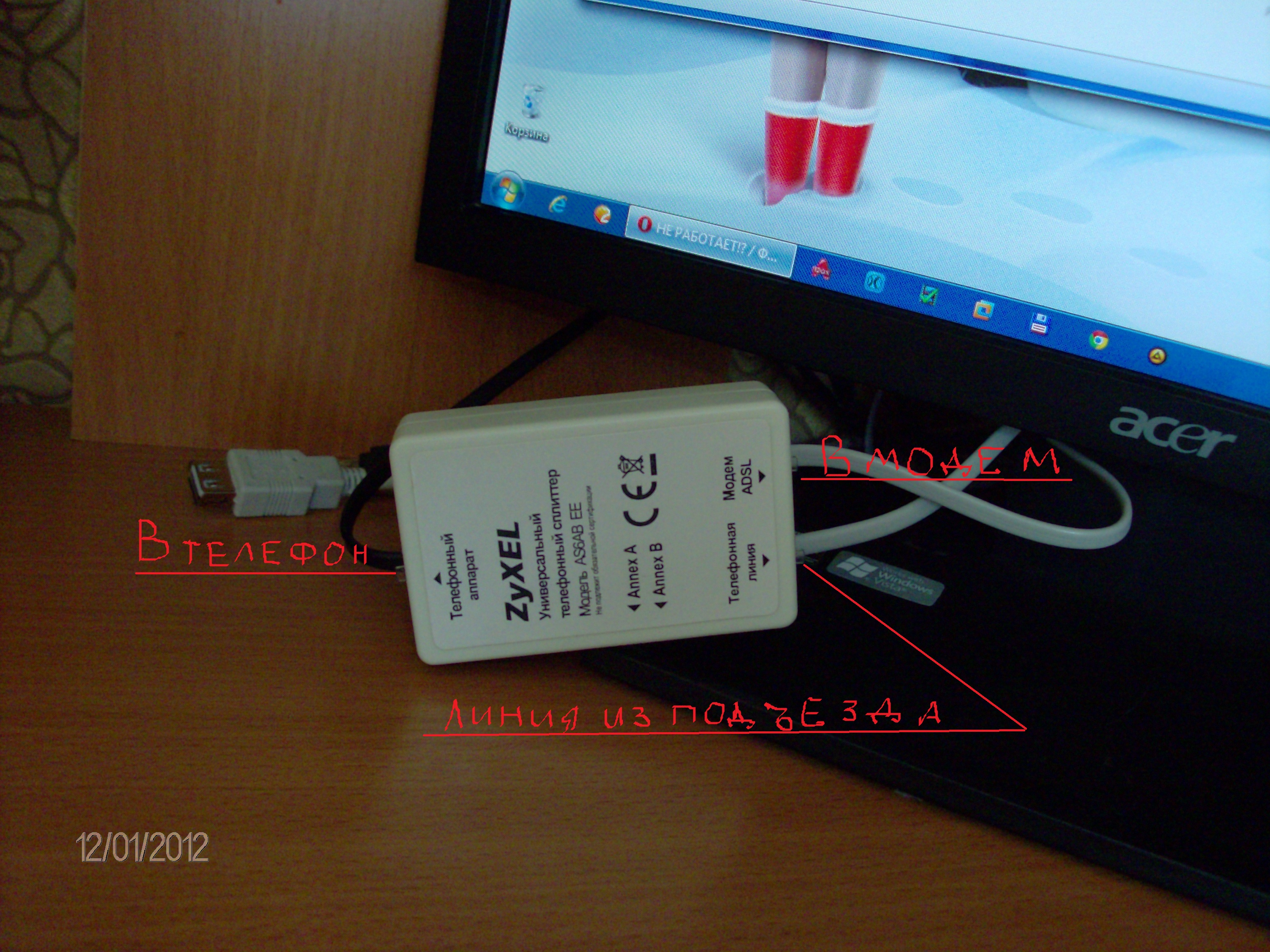

При входящем звонке на телефон, (да и исходящем тоже), пропадает инет, зависает насмерть Твист и появляется все обратно минуты через две, при этом неважно - закончили разговор по телефону или нет! Менял сплитеры, модемы, витую пару до щитка, Тех. поддержку замучал, поменяли мне сплитер на АТС, потом поменяли порт, но увы - ничего не изменилось!
Мож кто знает, где раскопать?

Надо проверять все соединение , похоже есть ответвление до сплитера. Недавно была похожая проблема у абонента, который купил квартиру в старом доме, все под толстым слоем штукатурки. махнул рукой и просто сделал новую проводку в квартиру. Кстати и качество соединения существенно улучшилось.

Проводку (витую пару вместо лапши) тянул сам от распред. коробки в щитовой в подъезде, до телефонной розетки в квартире, а телефон менять не пробовал, он то причем?

конечно будет сейчас куча возмущений, но вот сразу вопрос о правильности подключения сплитера возникает.
описываемая ситуация в первую очередь наводит на мысль о некорректности работы в районе сплитера.
т е еще раз поставить заведомо рабочий сплитер и убедиться в правильном подключении. на самом деле подключают неверно достаточно часто из жалующихся на проблемы.
телефон тоже может дать описываемые помехи, все же попробовать стоит подключить простой телефон, а лучше взять на тестинг телефон, который успешно работает в подобной схеме у друзей-соседей

Как еще правильнее то?

Сплитер супер . телефон (аппарат) подключите другой для тестинга и номер телефона, на котором услуга мне в личку.

Ну вот как то ТС застеснялся, но сообщаю, все починилось волшебным образом, а именно убрали базу телефона от модема подальше и разрывы прекратились.
