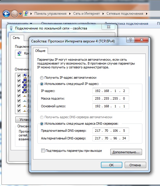

Вот тут описано как настраивать:
http://www.vladivostok.ru/forum4/viewtopic.php?p=384866#p384866
Обратите внимание на пункт 8 предложенной инструкции, там как раз выбирается сколько компьютеров будут получать интернет.
Также в пункте 9 можно выключить DHCP Server, тогда надо будет в свойствах сетевых карт каждого компьютера вручную прописывать IP и DNS своего оператора. Вот так:
И на каждом компьютере проделать тоже самое, только IP менять 192.168.1.3, 192.168.1.4 и т.д. Основной шлюз это и есть IP вашего модема, на всех компьютерах должен быть одинаковым.
Если все же включите DHCP Server, то в настройках сетевых карт каждого компьютера должно быть просто включено "получать IP адреса автоматически"

прописал шлюз 192.168.1.1 и IP 192.168.1.2 , появляется окно ввода логина и пароля. Что за логин и пароль надо вводить, от своей учетной записи? и вообще, на компе который инет раздает, надо шлюз прописыать?
DOMINATOR
СообщениеДобавлено: Сб 7-01-12 : 18-36    Заголовок сообщения: Ответить с цитатой
Логин и пароль по умолчанию. Написан в инструкции к модему или на нем самом. Инет раздавать должен модем а не комп, поэтому шлюзы проеписывать на всех компах. Шлюз надо прописывать если DHCP сервер отклчючен в настройках модема. Настрйте как я писал выше и не заморачивайтесь.
