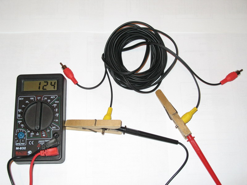

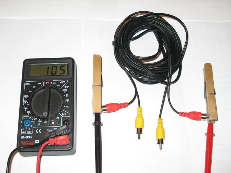

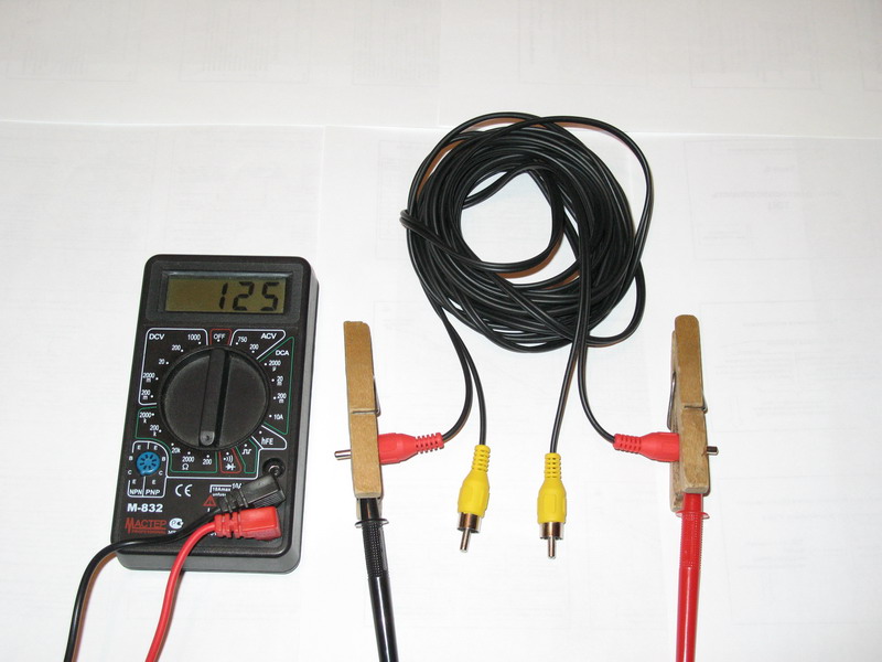

Да и правда.... какие нафик шесть.... Вобчем я не знаю из чего сделаны эти провода, но ВОТ:
Экран (если это вобче экранированный провод):
Внутренняя жила:
Второй проводок (удивительное постоянство):
Длина кабеля 3 метра. Предел прибора выставлен как видно на 200 Ом. Как я понял в этом режиме перед последним знаком должна стоять точка, так что это 12,5 и 10,5 Ом, соответственно, потому как иначе вобче жесть
Не трудно подсчитать, что при подключении к динамику общее сопротивление цепи будет состоять из: Сопротивление динамика (4 Ом) + сопротивление экрана (12,5 Ом) + сопротивление цетральной жилы (10,5 оМ) = 27 Ом, что почти в 7 раз больше номинала. Ясен пень, тогда почему звук так искажается.
А вы говорите, что ничего от проводов не зависит.... От китайских как видно зависит очень многое.
