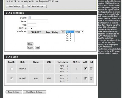

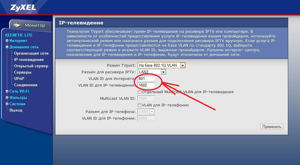

Сейчас стоит DIR-100, хочу заменить на Zyxel Keenetic Lite. Что сюда вводить (см.рис.2)? Провайдер - Ростелеком в Саратове (j-max). Так как на рис.2 не работает.
// в DIR-100 же 1 и 1602, а ты ввёл 601 и 1602

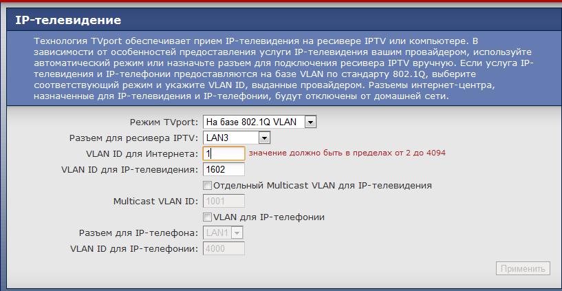

1 не вводится Рис.3.
 Описание:  Рис.3
 Размер файла:  53.71 KB
 Просмотрено:  911 раз(а)

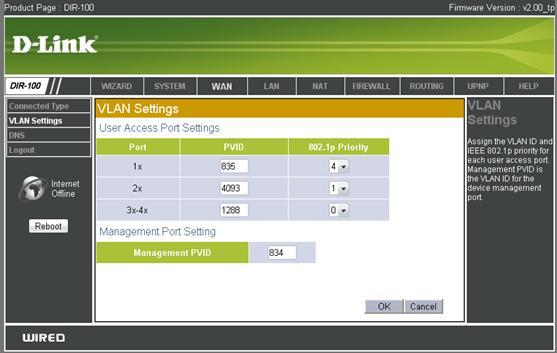

 Описание:  Рис.1. Так выглядят настройки на DIR-100
 Размер файла:  63.86 KB

 Описание:  Рис.2. Zyxel Keenetic Lite
 Размер файла:  92.14 KB
 Просмотрено:  1047 раз(а)

// VLAN ID для интернета пиши 1 а не 601
Посмотри Рис.3.
// труба значит. пощёлкай тогда режим TV-порта так чтобы было только поле для ввода VLAN ID для TV. или пиши в поддержку Zyxel почему у них 1 нельзя вписать если у D-Link можно

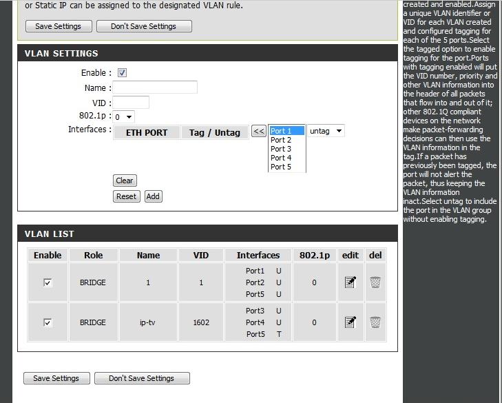

Вот мне и надо настроить эту схему на Zyxel. Прошивка провайдера на DIR-100, не даёт зайти например вот сюда Рис.4.
 Описание:  Рис.4. Это пример не моего DIR-100.
 Размер файла:  29.94 KB
 Просмотрено:  742 раз(а)
