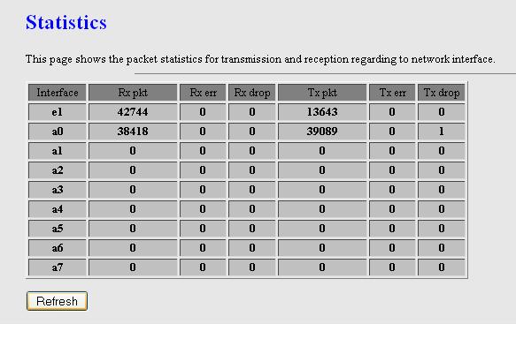

сосбтвенно сабж.... стоит адсл в офисе... на несколько компов... канал не сильно широкий 1 Мбит... и вот происходит обрыв свзяи... модем перезагружаешь он работает некоторое время и потом опять пропадает инет... подскажите в чем проблема... да еще скину рисунок... циферки там постоянно растут..... подскажите ...

Циферки - отправленные/принятые пакеты. Чего им не расти то? Показывайте лучше сигнал/шум если думаете что дело в линии. А вообще или модем греется, что врят ли, или БП подсдыхает, может кондеры в мопеде всдулись на крайняк.

и еще можно посмотреть профиль, для 1 Мбит/с не нужен высокий, понизить и стабильность появится
кондеры тоже надо смотреть =)
одно другому не мешает
