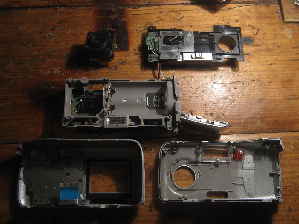

Товарищ мой нашёл старую цифромыльницу, какой-то Олимпус на 5мп лохматого года, без оптического зума даже.
Она уже давно сломана, - что-то в объективе сильно барахлит. Роняли, ещё что-то..
И просто так выкинуть жалко, в былые времена это стоило ощутимых денег, и просто так отпускать красавца в мир иной не хочется).

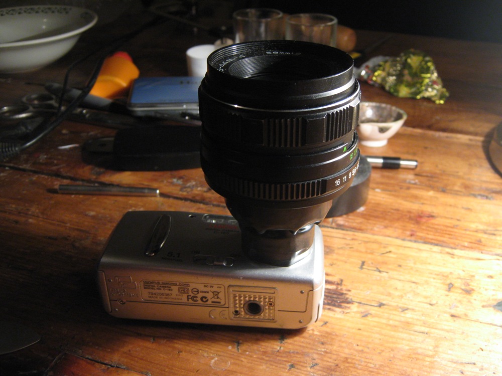

И вот такая идея: выдрать из него все неработающие стёкла и попробовать навесить советский объектив какой-нибудь. Взял для пробы советский полтинник Гелиос.
Какой там огромный кроп-фактор и прочие несостыковочки не интересуют. Уж просто хоть что-нибудь получить - вин.
Эдакое кулибинское "отнефигделать". Мол, "получится - здорово, не получится - выброшу"

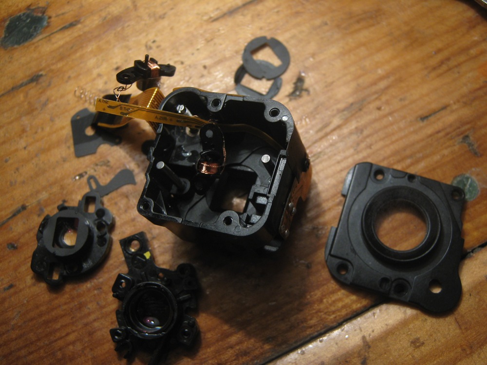

Никакую электронику он отдирать не стал, только аккуратненько вырезал все стёкла и диафрагму.

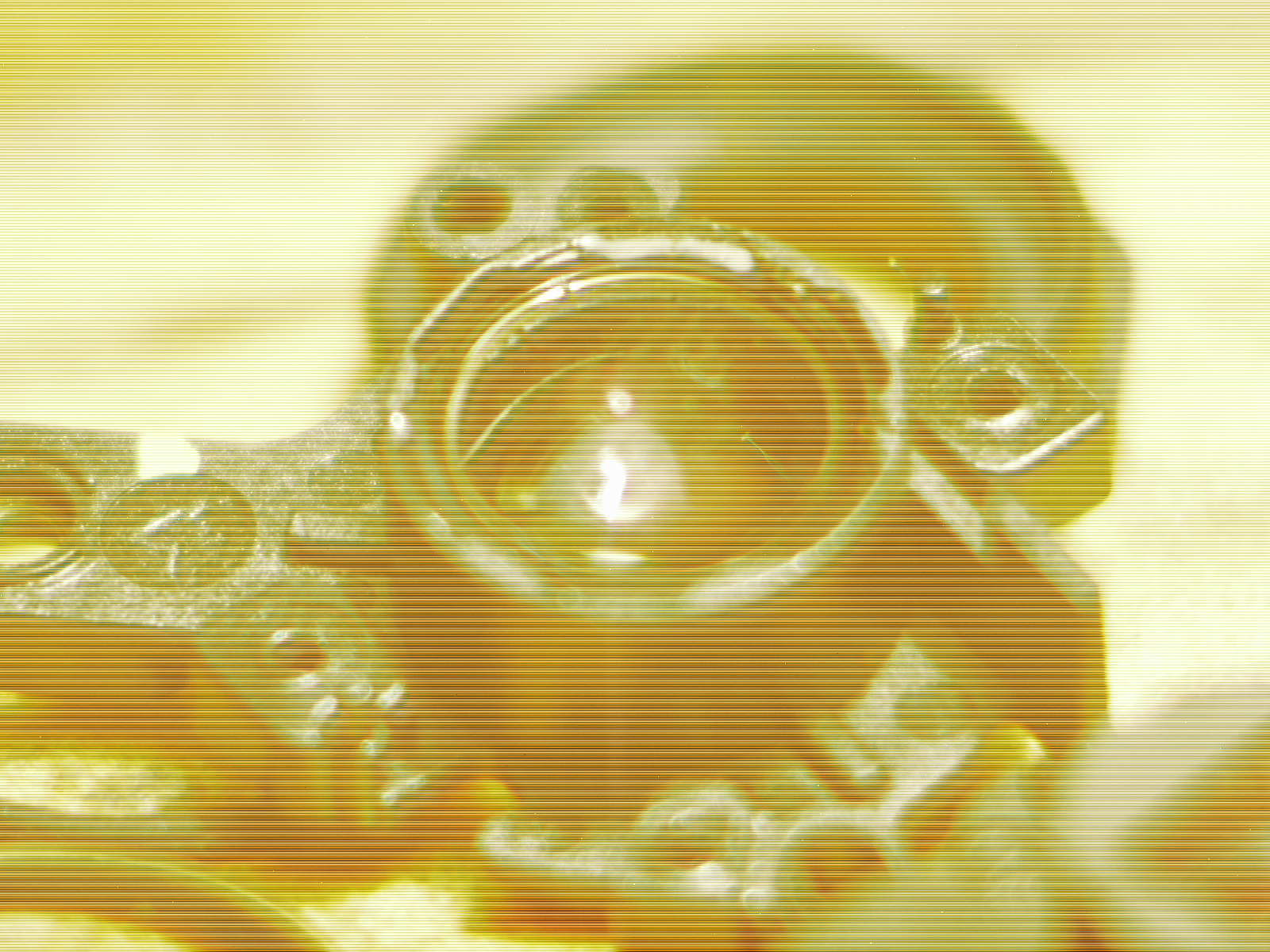

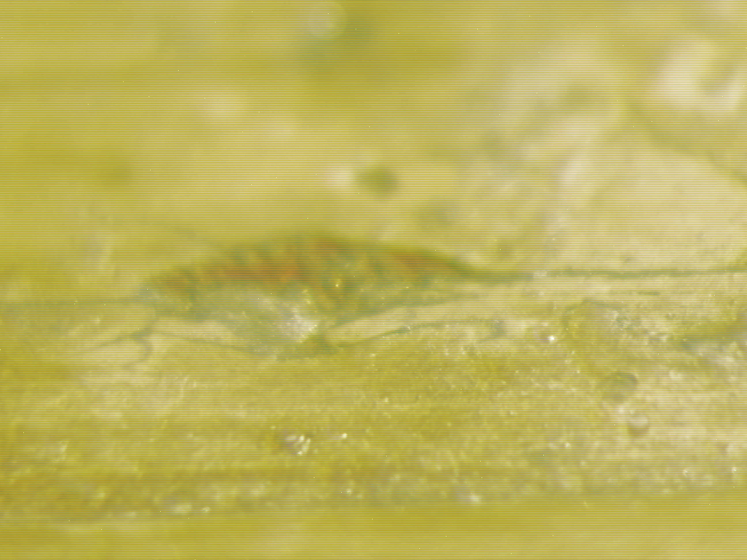

И, к нашему с ним общему удивлению, получилось) Аппарат после операции включился, даже что-то начал снимать. Но снимать с жуткими глюками, полосами.
Сие и есть сабж: может кто-нибудь объяснит что это и как с этим бороться? В режиме записи видео этого всего нет, снимает хорошо.

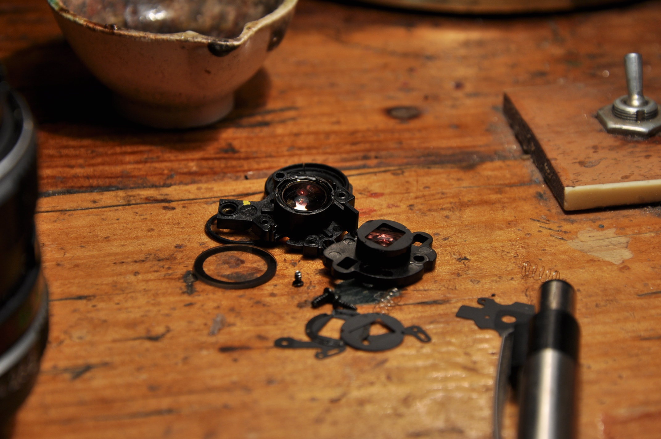

С объективом всё в порядке. Вот он и D90

Richard Ferlow, о, это-то всё испробовано. Все доступные режимы, настройки, iso, разрешения, эффекты и прочее, прочее.. Всё одинаково. Совсем без объектива - тоже полосы.
А вот в видео ничего этого нет. Что за фигня
Лучше бы наоборот Cry

Электроника, что была в "объективе", не тронута. Всё на своих местах, аппарат ни о чём не догадался. Диафрагму - убрали просто лепестки, не стали трогать механизмы. По идее аппарат не должен об операции даже догадываться.

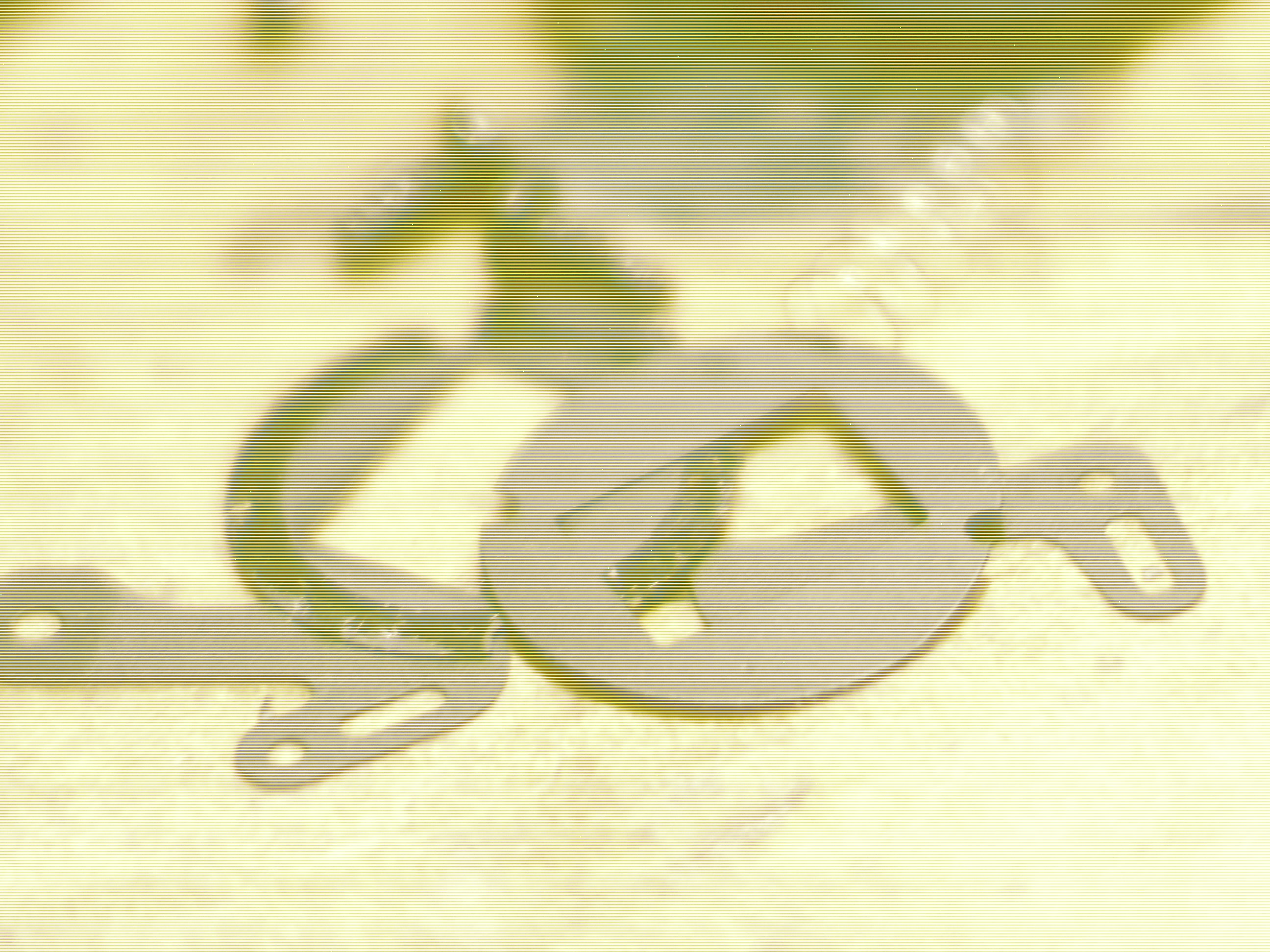

СообщениеДобавлено: Пн 12-12-11 : 23-07    Заголовок сообщения: Ответить с цитатой
имхо шторки закосячили, точнее они "не хлопают" совсем, потому с пзс выходит каша...
а выделеное как раз сильно напоминает электромагнит шторог

alexcom, это магнит диафрагмы (сменяемые трафареты дырок разных диаметров). Шторки точно не было никакой, сам видел. Да и так понятно, мыльница же
djlab писал(а):
цифрозеркалки никаких шторок не имеют
Ну да, шторки канули в лету) Там ламельный затвор). Или как там его, фокальный
Я их путаю.
Помимо электронного в зеркалках механика всё равно есть, в общем.
http://video.sibnet.ru/video298018/
Так, ну, в целом мысль мне нравится. Попробую как сто лет назад - только на время экспонирования приоткрывать объектив (крышку) на долю секунды. Посмотрим, что выйдет
