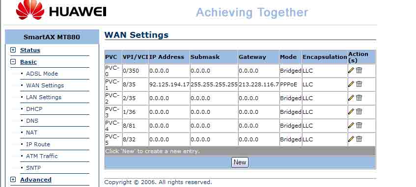

дали приставку YX 6916A
настроил модем роутером
для айпи тв создал подrлючение 1/36 ЛЛС мостом (хуавей880 в2)
ДХСР отключен, мультикаст расрешен
в самой приставке выбрал ПППоЕ - ввел новые логин+пароль. Больше ничо не трогал.

// нафига PPPoE в пристаке? в приставке ничего не трогать! верни как было
в смысле как было? там меню выбирать где логинпароль.
т.е меню
Айпи - тут адреса серверов
ДХСП - авто
ПППОЕ - логин/пароль
// логин-пароль PPPoE вписывается только в модем для режима роутера, в приставке никакого PPPoE быть не должно, она его не использует вообще
так если для приставки для просмотра на ТВ нужна ставить в модеме Бридж, куда тогда вводить пароль и логин?
// приставке глубоко фиолетово каким образом у тебя настроен интернет (мостом или роутером), он ей не нужен вообще, для приставки настраивается отдельный мост 1/36 и всё
// в первом посте было сказано "настроить модем роутером" т.к. ты написал что у тебя несколкьо компов, если комп один то можешь дальше мостом сидеть, это не имеет для приставки значения
вот я и сделал МОСТ. но в модеме дял моста же не прописываются настройки логина пароля. Их нужно ставить на приставке в разделе ПППОЕ...
Компы я уже на роутер перенастроил. Я даже приставку напрямую в модем воткнул, без хаба..
// ещё раз для самых маленьких: ПРИСТАВКА НЕ ИСПОЛЬЗУЕТ ИНТЕРНЕТ, НЕ НУЖЕН ЕЙ ЛОГИН ПАРОЛЬ PPPoE - так понятно? она работает напрямую через мост 1/36, получает параметры по DHCP (по специальному DHCP из сети, а не по тому который в модеме, поэтому я написал его выключить выше)
// убирай всё из приставки и делай КАК БЫЛО до того как ты туда полез
// логин и пароль которые для приставки, которые состоят только из цифр вводятся в самом интерфейсе когда приставка успешно загрузится и попросит активацию услуги на чисто русском языке
// и да, судя по тому что у тебя интернет через 8/35, то iptv скорее всего не через 1/36, а через 0/35
 Размер файла:  27.27 KB
 Просмотрено:  300 раз(а)
