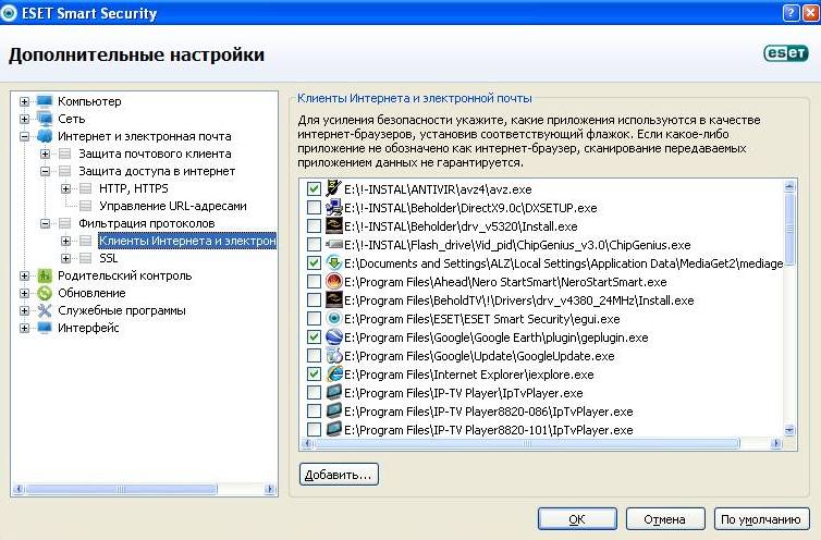

Не знаю, почему модератору не понравилась новая тема и он без лишних объяснений удалил её.
Но свою проблему я уже решил сам и просто хочу поделиться возможным решением, если кто-то столкнулся с тем же.
Проблема состояла в том, что при работе IpTvPlayer`а в папке TEMP создавался временный файл "htt???.tmp". Винчестер забивался до 0!
Выяснилось - это делал Eset Smart Security (NOD32), а не IP-TV Player!
Вкладываю скриншот настроек Eset Smart Security, из которого видно где надо снять отметки с
исполняемых файлов IpTvPlayer`а.
Может кому-нибудь пригодиться... Wink
