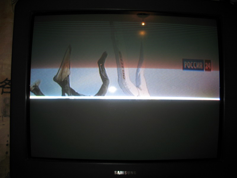

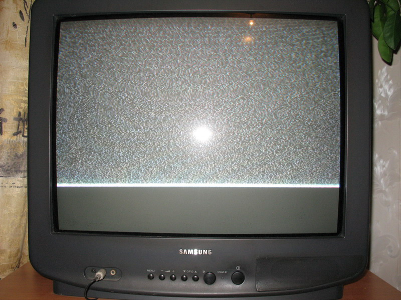

Вот так выглядит почти сразу после включения:
Вот так минут через 20 (т.е. несколько нормализуется, но полностью все равно не растягивается):

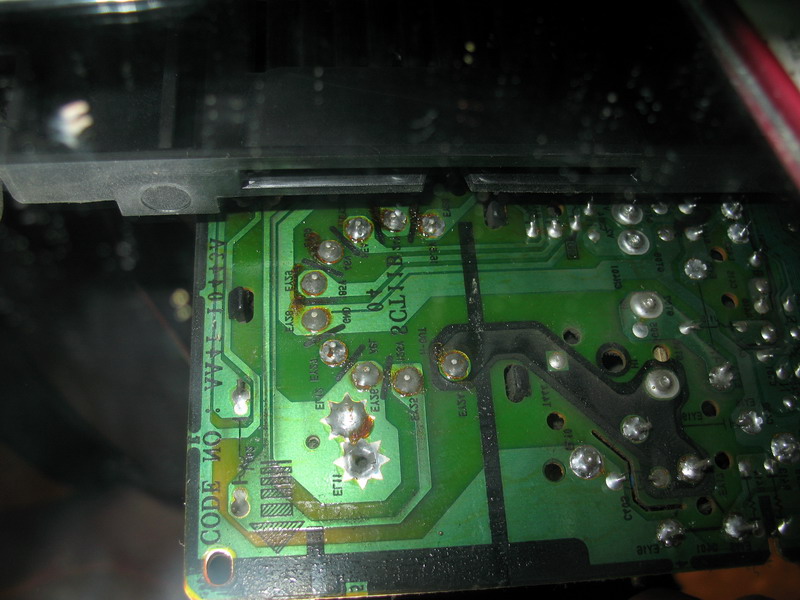

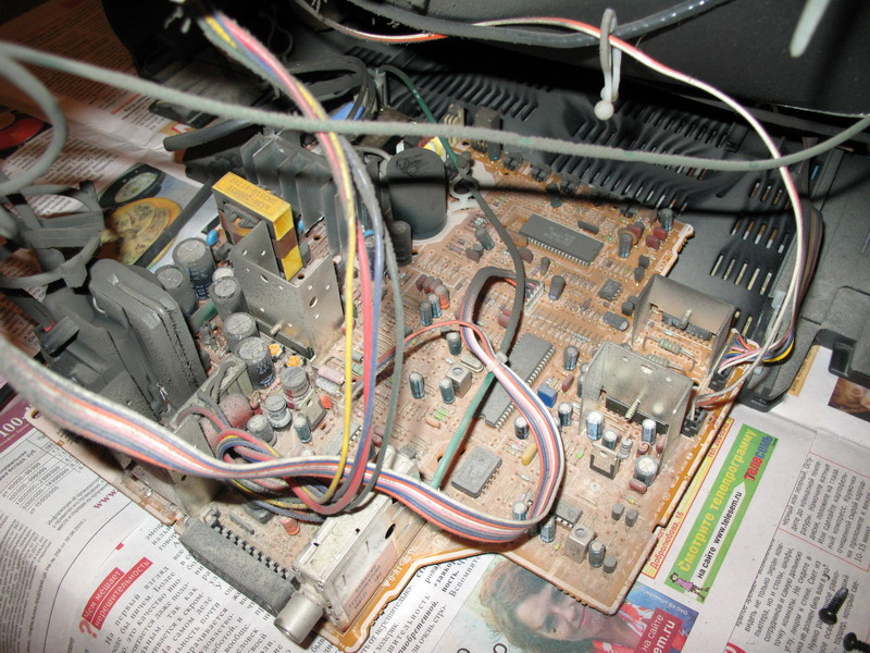

Плата (или по умному - шасси):

У меня Samsung 5373Z, шасси как я понял SCT11B... Спецы, это та самая проблема ? Вроде все сходится... Если не трудно обведите кружком на фотке (если попали в кадр конечно) - где эта TA8445K и эти емкости находятся, чтоб не искать долго. А заменить это уже не трудно - есть человек, который за 3 минуты перепаяет... сам чё-то боюсь своим паяльником лезть - пожгу еще чё-нить ненароком

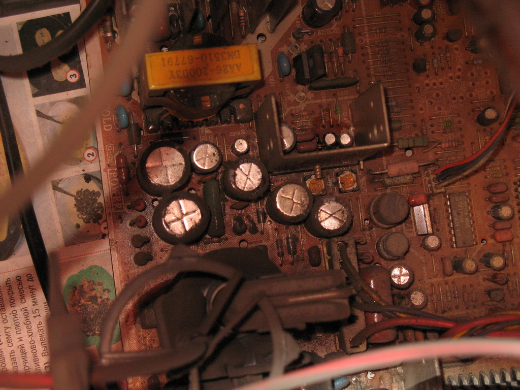

P.S. Сдается мне, что это где-то тут должно быть...
Wizenya Гуру
TA8445K - это микросхема такая, она к радиатору должна быть привёрнута, на ней должно быть написано TA8445K
И номера ножек читаются от верхнего скоса корпуса. Ищи, какой кондёр к пятой ножке припаян. |

Это я знаю просто щас разобранного телека нет под рукой, а статью нарыл уже после того как собрал Вот и думал мож кто сразу пальцем ткнет где она - так-то когда снова разберу найду, конечно... Там просто к радиаторам всего 3 таких микрухи прикручено - я думаю, что за развертку овечает та, которая ближе к строчнику (последнее фото).
