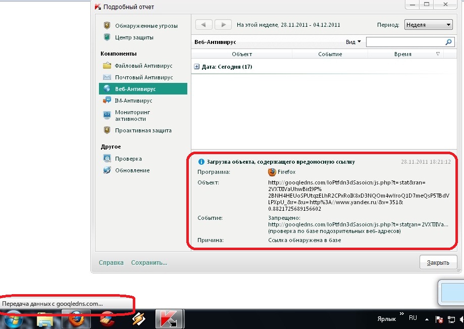

Отключил на время антивирус и поймал вот такой вот вирус .
Включил снова антивирус , прогнал полную проверку (касперским с новыми базами ), нашлись трояны , удалил , но не помогло ,
Постоянно мозила соединяется с gooqledns.com и пытается скачать вирусняк с gooqledns.com
Т.е в чем суть , постоянно загружается вирус , антивирус его блокирует , Интернет тормозит жесть , но при этом антивирус пишет что на ПК все норм .
 Размер файла:  123 KB
 Просмотрено:  272 раз(а)

попробуйте путь . C:\Windows\System32\drivers\etc\. hosts открываем блокнотом удаляем там все . закрываем блокнот сохранить .
СообщениеДобавлено: Пн 28-11-11 : 22-00    Заголовок сообщения: Ответить с цитатой
И у меня была в hosts вот эта хрень (всё удалил):

СообщениеДобавлено: Пн 28-11-11 : 22-02    Заголовок сообщения: Ответить с цитатой
Process explorer и Autoruns (все на soft.sibnet.ru есть) в помощь.
если не умеешь - запусти cureit - может поможет.
ну а там уже смотреть надо - обычно можно дойти до стадии восстановления через AVZ

dimm
Скачиваешь там http://www.antiwinlocker.ru/ лайвсд, записываешь, загрузаешься с него, лечишь системные файлы, удаляешь все временные файлы браузеров(обрати внимание на домашнюю страницу), и винды. Перезагружаешься.
P.S. Инструкцию по использованию программы прочитай на указанном сайте.
dimm
СообщениеДобавлено: Пн 28-11-11 : 22-42    Заголовок сообщения: Ответить с цитатой
Всем спс , я все испробовал , помогло стандартное виндовское восстановление системы . Проблема решена
