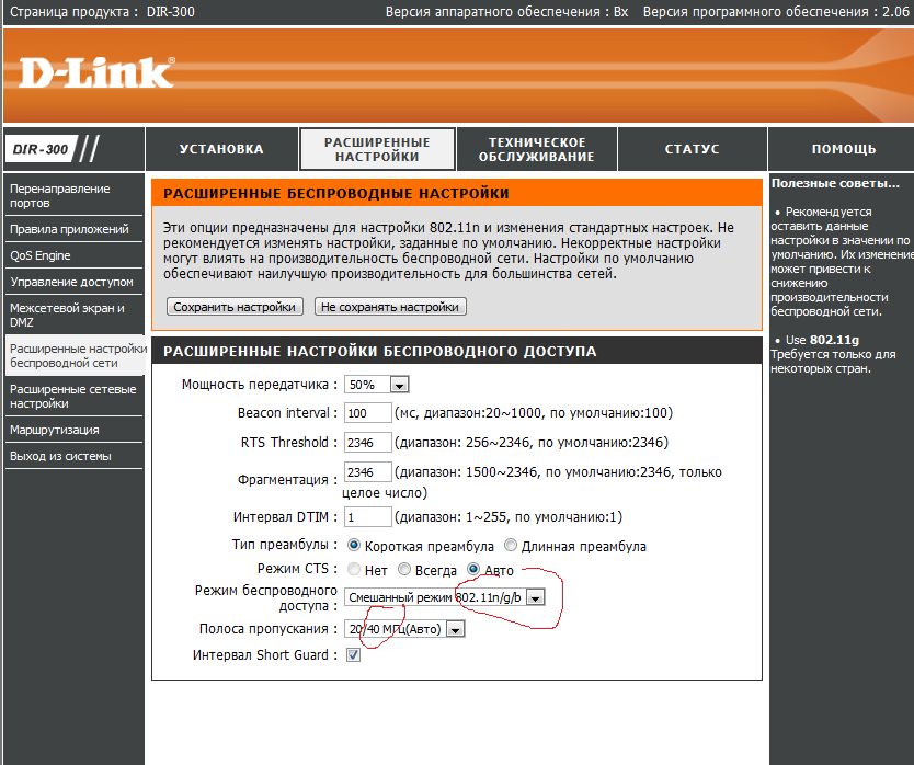

Всем привет! Возникла проблема. Был модем zyxel, запитан к компу. Повился ноут, купил dlink dir-300. Через него питаю ноут, комп и телефон. Но у родителей тоже есть комп и они захотели себе инет. Купил адаптер dlink dwa-125. Воткнул его. Через диск настроил, нашел мою точку без проблем, но в инете лезть не хочет ни одна страница не открывается. Там стоит винда xp, на ноуте и большом компе семерка когда цеплял их к dir-300 ничего по сути не делал, модем бриджем, роутер PPPoE. Может на xp что то надо прописывать отдельно? Помогите пожалуйста!
СообщениеДобавлено: Вс 6-11-11 : 22-57    Заголовок сообщения: Ответить с цитатой
Поиграй с настройками DIR-300:

В 320 даже настроек обведенных кружками нет, хотя прошивка последняя.

Сменил в режиме беспроводного доступа на b/g без n и заработало. nethello спасибо за подсказку.
