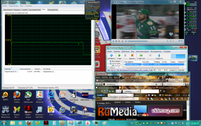

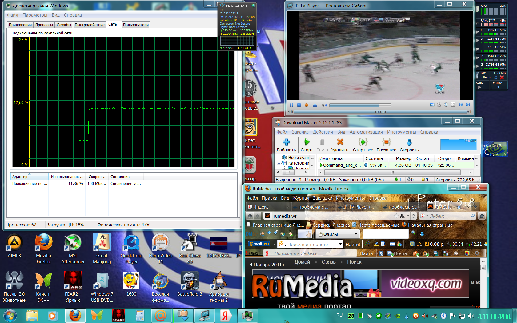

СообщениеДобавлено: Пт 4-11-11 : 19-50    Заголовок сообщения: Ответить с цитатой
вот что у меня получилось . я не силен может вам что то дадут эти скрины . и ипи тв плеером тормозит и с закачой и без нее

СообщениеДобавлено: Пт 4-11-11 : 21-22    Заголовок сообщения: Ответить с цитатой
Вот именно этого по картинкам не видно (могу только предположить по ступенькам на графиках).
Показательнее было бы 3 картинки (Alt+PrintScreen - скриншот активного окна):
1. просмотрт только ИПТВ (на графике видим требуемую ему полосу)
2. только закачка файла с сайта (аналогично)
3. включена и закачка и просмотр - смотрим суммарную нагрузку.
На обоих картинках, вроде как, закачка работает, а скорость сетевой упирается в 12Мбит (что за зверь на входе и какие скорости?).
Если на ИПТВ-плеере обычный канал (не HD), то может и должно хватать такой полосы (тогда разбираемся с настройками), а если это HD (Спорт 1), то полосы (скорости) явно не хватает - надо разбираться с оборудованием на входе и линией.

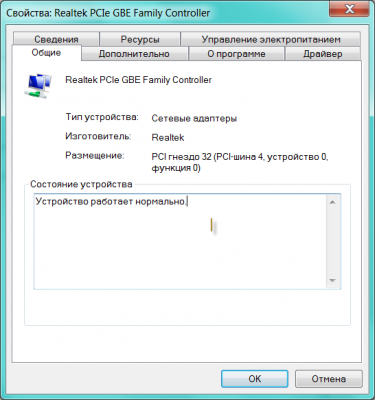

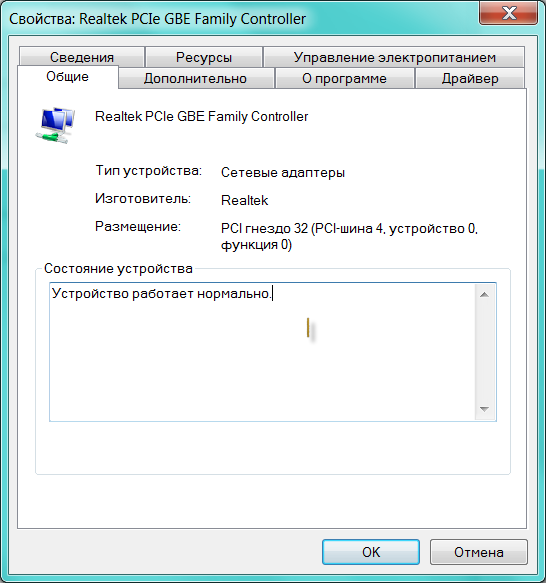

модем зухель 660 http://novosibirsk.dns-shop.ru/catalog/i121600/ токо тут зт3 написано а у меня ру ее анекс а сетевая реалтек . но причем тут сетевая если используется приставка и стоит свич д-линк так как модем одно портовый

СообщениеДобавлено: Пт 4-11-11 : 21-50    Заголовок сообщения: Ответить с цитатой
модем зухель 660
Ну, вот про АДСЛ-модем и разговор.
Т.к. одно дело полная нагрузка на ГПОН (всё, что смог запустить нагрузило полосу максимум на 120 Мбит) и не упёрлось ни в сетевую ни в ОНТ.
А другое - модем, скорость которого очень от многого зависит и может ограничивать полосу входящего трафика (для чего и требовались эксперименты).
