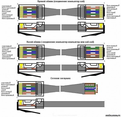

бел/оранж оранж бел/зелен синий бел/синий зелен бел/корич. коричневый - так должен быть обжат патч если идет к коммутационному оборудованию

Galoperidol
СообщениеДобавлено: Чт 3-11-11 : 21-19    Заголовок сообщения: Ответить с цитатой
для наглядности
 Размер файла:  94.43 KB
 Просмотрено:  366 раз(а)
