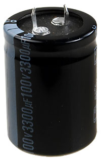

А если банки 100 Вольт? Пучить будет или нет?
