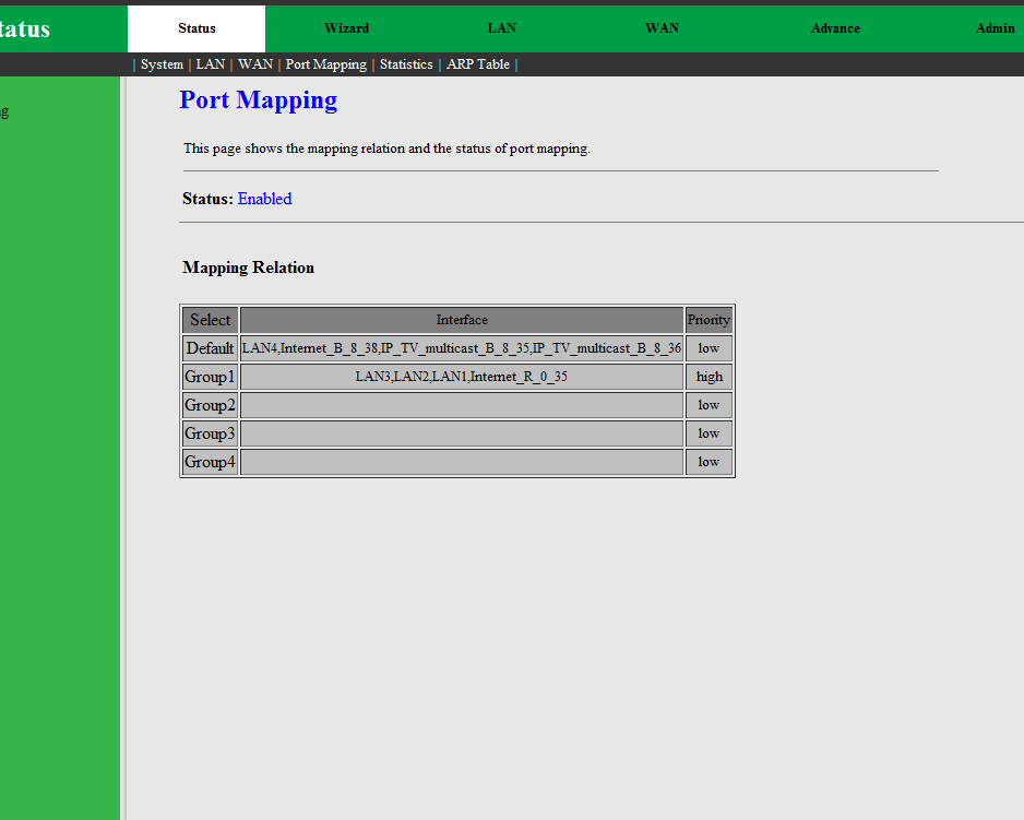

Здравствуйте! Такая проблема,как сделать чтобы ip-tv показывал на компе,но не показывал на телике и наоборот.Картинка вложена.
// cобираешь все PVC в кучу и включаешь DHCP - на компе показывает, приставка даже не загружается
// привязываешь мосты к порту приставки - на приставке показывает, на компе нет
// собирашь все PVC в кучу и ВЫключаешь DHCP - показывает и там и там

Вот спасибо большое!
