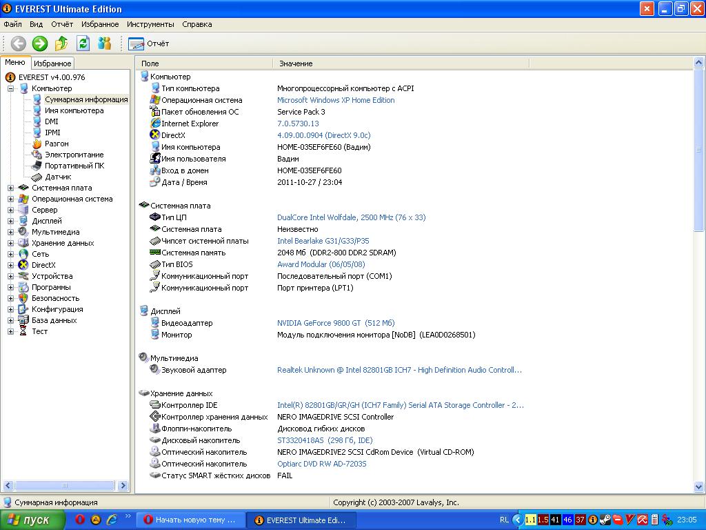

После того как разобрал и собрал БП(менял кулер)минут через 5 после захода в игру (например CSS) стал зависать комп с желтой картинкой на экране, помогает только перезагрузка.Что может быть?Все температуры в норме <60.
P.S. когда разбирал блок нечайно замкнул питание))Аж весь свет в хате вырубило...может ли быть из за этого?
 Размер файла:  130.98 KB
 Просмотрено:  388 раз(а)

блок питания у друга возьми погонять на несколько часов.. если все будет также... то поздравляю, скорее всего спалил ты материнку или видюху... или винт
если нет, то отделался малой кровью в виде бп.
p.s. ты чо разбирал бп подключенным к 220в ???
P.P.S. у тебя на картинке Smart статус FAIL..... это жжжж неспроста...
Что это значит?
Peplove
СообщениеДобавлено: Пт 28-10-11 : 04-10    Заголовок сообщения: Ответить с цитатой
Smart статус FAIL : не читается смарт харддрайва ,слетел.
Паходу жёсткаму ппц прищёль.

СообщениеДобавлено: Пт 28-10-11 : 10-17    Заголовок сообщения: Ответить с цитатой
может у него в биос просто отключен смарт ? или это не канает ?

Щас кстати вспомнил, за последний месяц(до замыкания блока) такая же фигня с зависанием была раз 5-7 точно.
Может жесткий прогнать чем нибудь, чтобы разъяснить ситуацию?
На сколько мне известно биосовский смарт это для проверки диска при загрузке,в "окнах" проги считывают и так.
Но на всякий пожарный проверь вкл ли в биосе он.Второе проверься ,
CrystalDiskInfo что она покажет.Если до блока такое было то диск сыпиться потихоньку паходу.Сливай инфу с него и иди в магаз,за новым.
