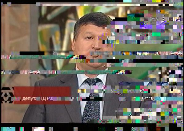

Такое изображение на всех каналах, при просмотре в IP-TV Player а при просмотре на выданой провайдером STB все впорядке. Провайдер Авангард ТВ в Коми Сыктывкар.
// ну тут два варианта, либо тыты пытаешь смотреть одновременно и на компе и на пристаке, а модемного канала на это не хватает. либо все каналы зашифрованы

СообщениеДобавлено: Ср 5-10-11 : 21-44    Заголовок сообщения: Ответить с цитатой
Как узнать зашифрованы-ли каналы, если да то как можно зная имя пользователя и пароль взломать хотябы базовый покет каналов.
// позвони в техподдержку да спроси есть ли вообще услуга просморта на компьютере
// никак нельзя ничего взломать, если каналы зашифрованы их можно смотреть только на приставке
// на сайте IP-TV Player чётко написано - если услуга только по приставке, то удаляй плеер, он бесполезен

А как может не быть услуги, если человек уже видит картинку на своём компе?
Следовательно до него уже дошли широковещательные пакеты, а это где-то 73-75 нешифрованных каналов, которые можно посмотреть.
Но я сужу по Новосибирскому ИПТВ, а как там в Сыктывкаре...
// на скриншоте явно результат работы скрэмблера, можешь в iptvplayer пооткрывать зашифрованные каналы, типа такого увидишь
// тем более "а при просмотре на выданой провайдером STB все впорядке" - значит услуга без приставки не предоставляется со всеми вытекающими
