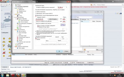

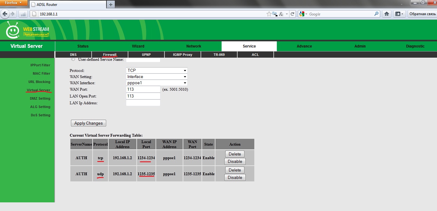

Всем доброго времени суток, у меня вот такая проблема не могу открыть порты, а точнее порт открываю правильно, но потом проверяю пишет порт закрыт!
Проверяю на 2ip.ru
Интеркросс 5633 (Realtek) модель 2010 года!
беленький такой
Ниже скриншоты как я открываю порты!
// сервисы типа 2ip могут проверить только tcp, udp проверить нельзя
// если локальный ип твоего компа 192.168.1.2 и всё остальное правильно значит смотри фаерволы/антивирусы у себя на компе

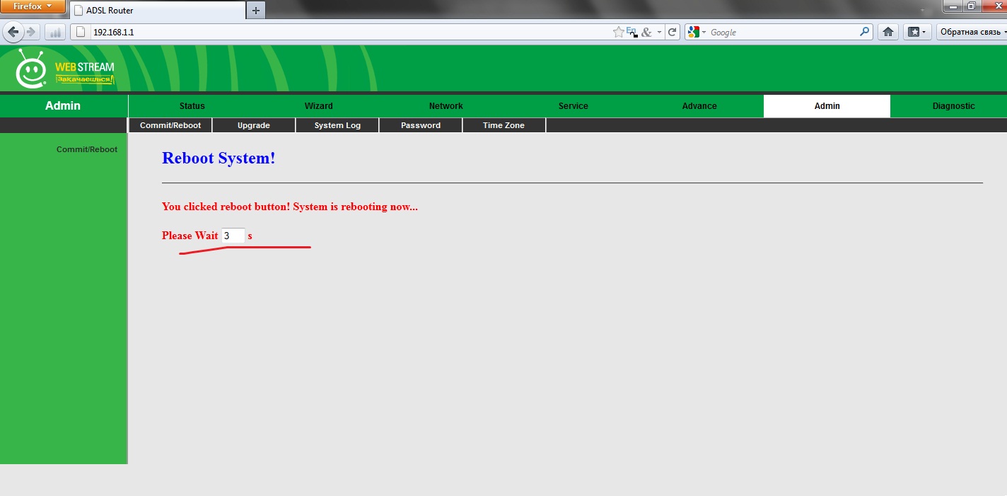

 Описание:  перезагрузка модема

Проверял порты на PFportCheker by Portforward
пишет что tcp udp открыты, но пишет We were not able to ping your router.
(перевод:Мы были не в состоянии пинговать ваш маршрутизатор)
вот!
антивирус AVAST!
Брандмауэр офф! выключил

Мне нужно открыть порты, или узнать в чем дело по подробней
// короче, в модеме всё правильно, не трогай его. дальше воюй только со своим компом.
// flylink должен быть запущен и настроен на порт 1234 в момент проверки порта
// сейчас на тебе порт 1234 закрыт

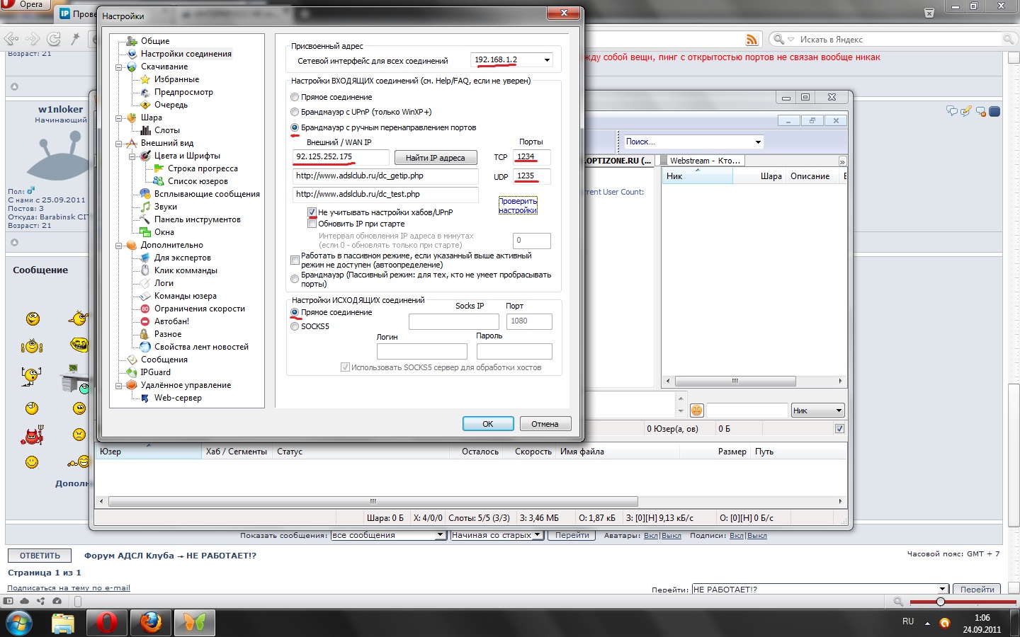

Tcp порт открыт, но почему не открыт udp ??????
Взгляните пожалуста на настройки
// udp скорее всего тоже открыт, это нельзя проверить, сервисов проверки открытости UDP не существует в природе

Ну значит все хорошо, для ксс мой сервер будет выгледеть так?
92.125.252.175:1235
но на него не могут зайти мои друзья,с сервером все нормально, в чем же проблема может быть еще?
