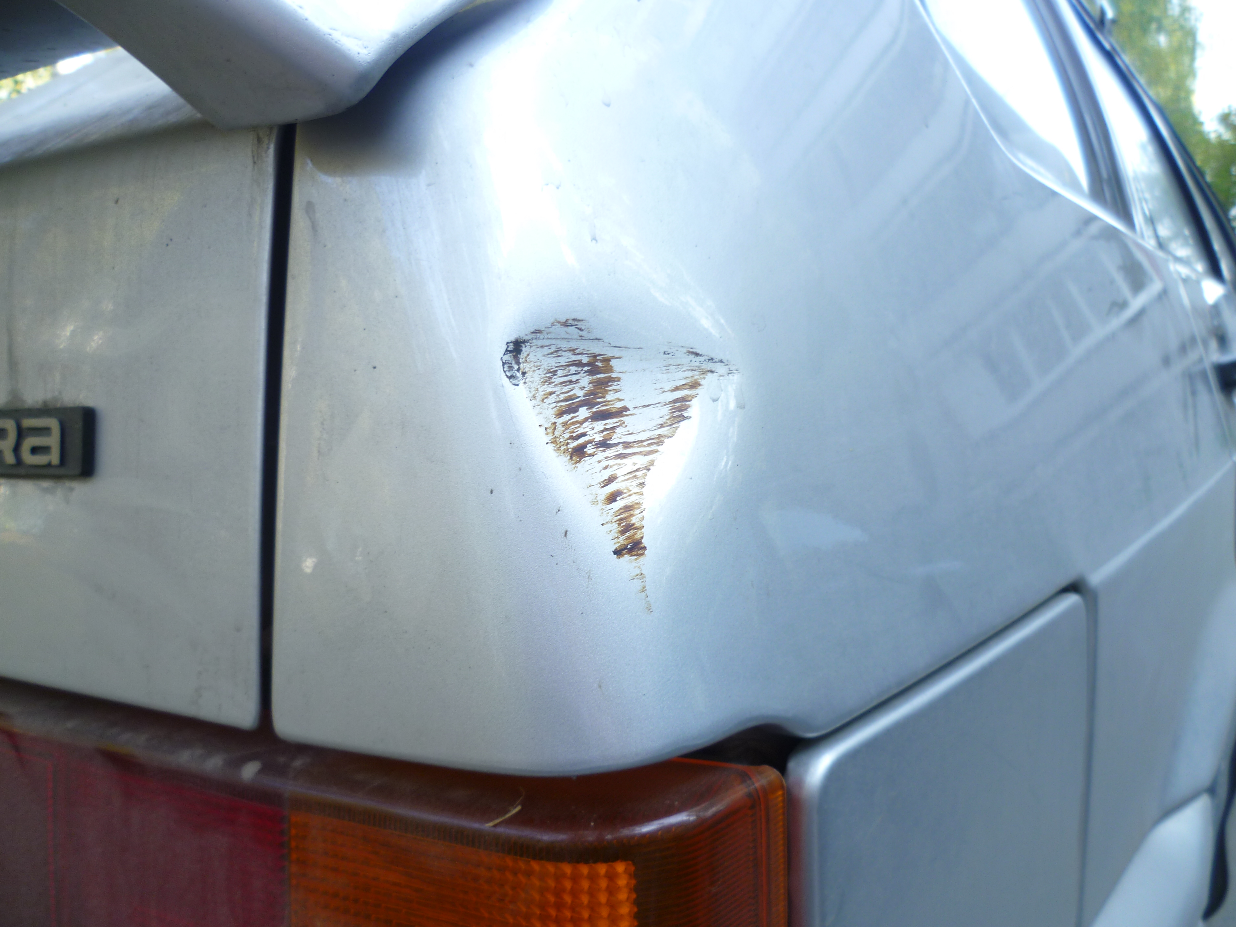

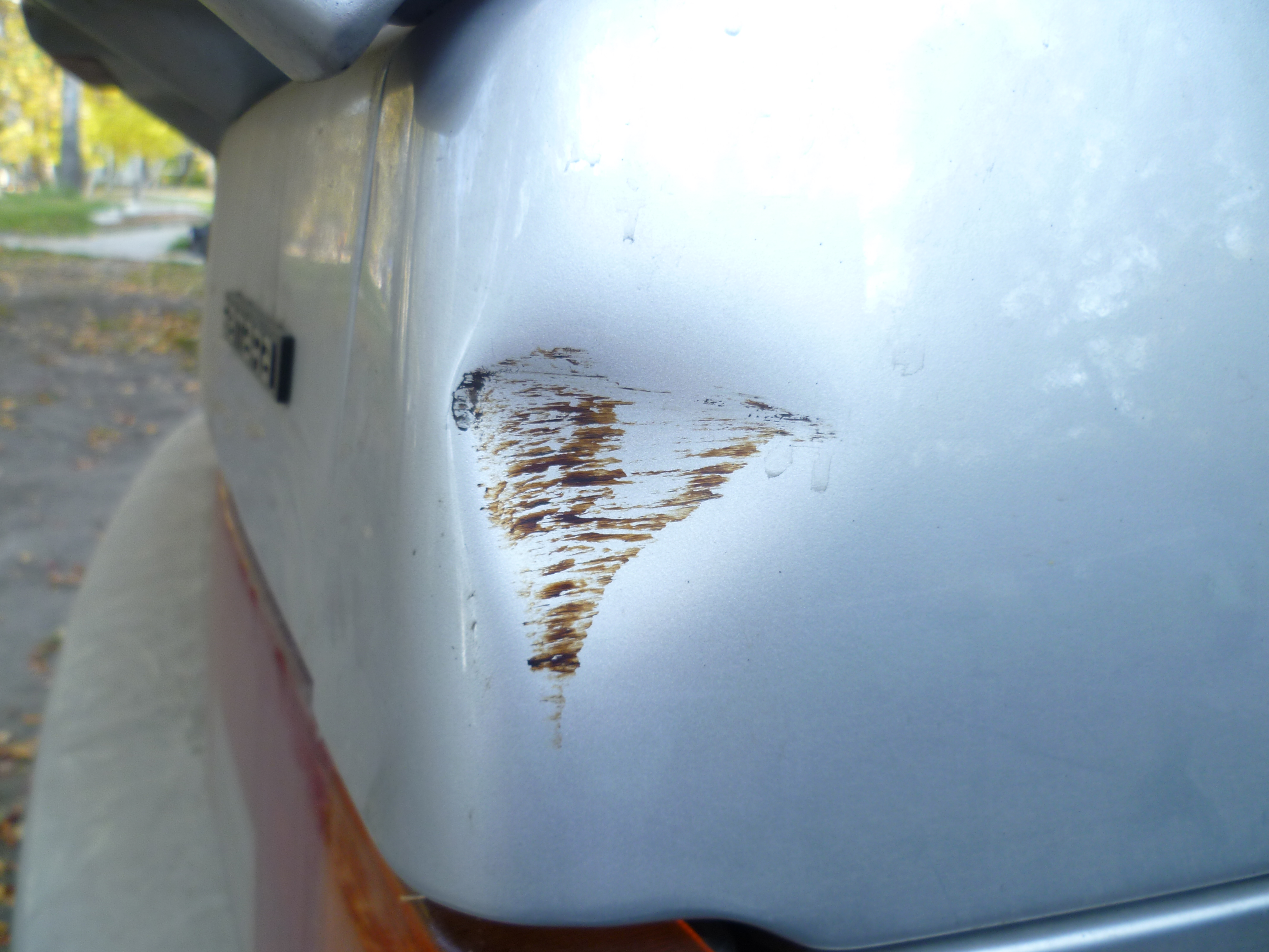

 Описание:  Вторая вмятина, коричневое - это не ржавчина, а что-то типо битома со столба, видимо.

 Описание:  Еще одна фотка

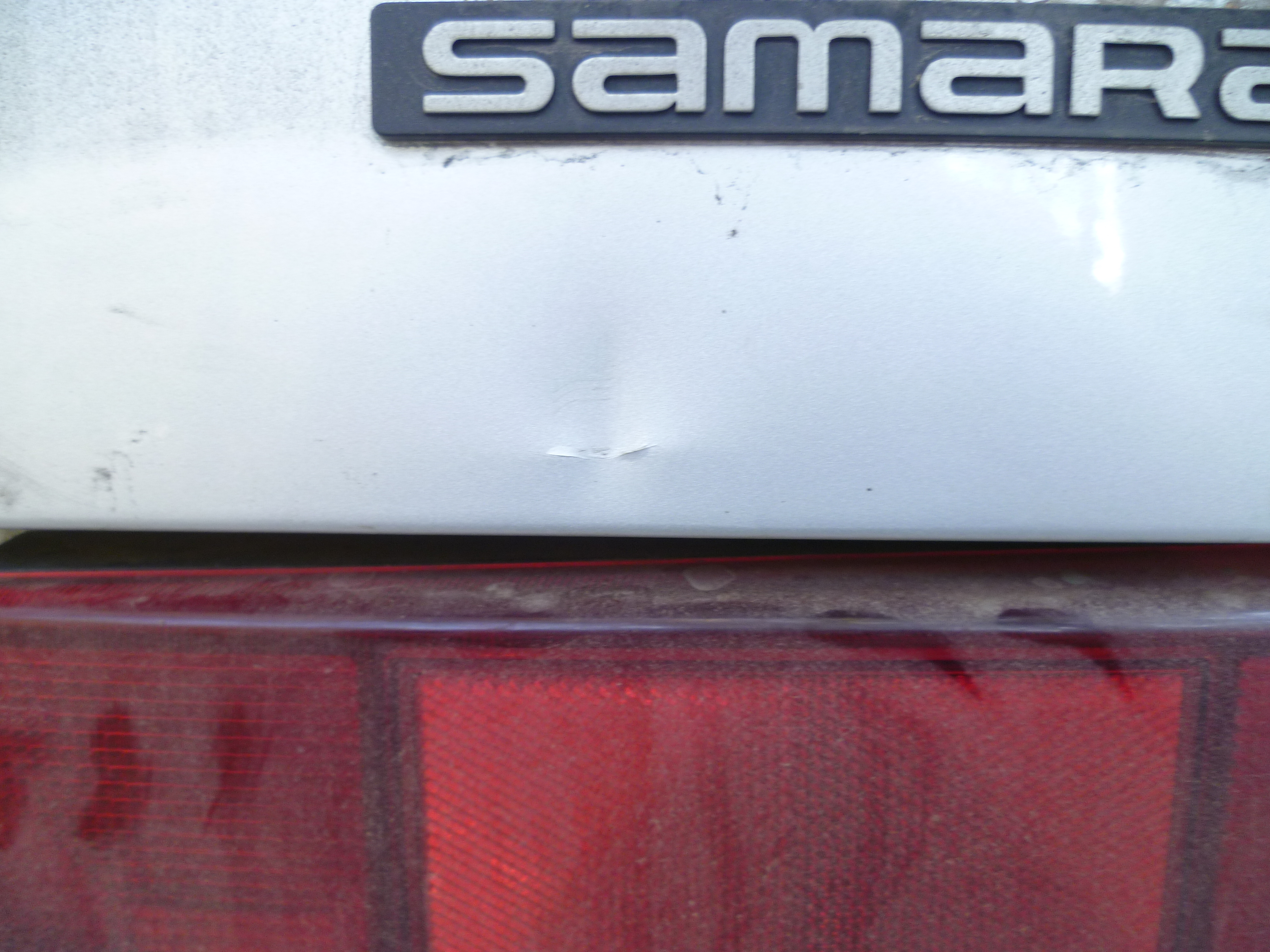

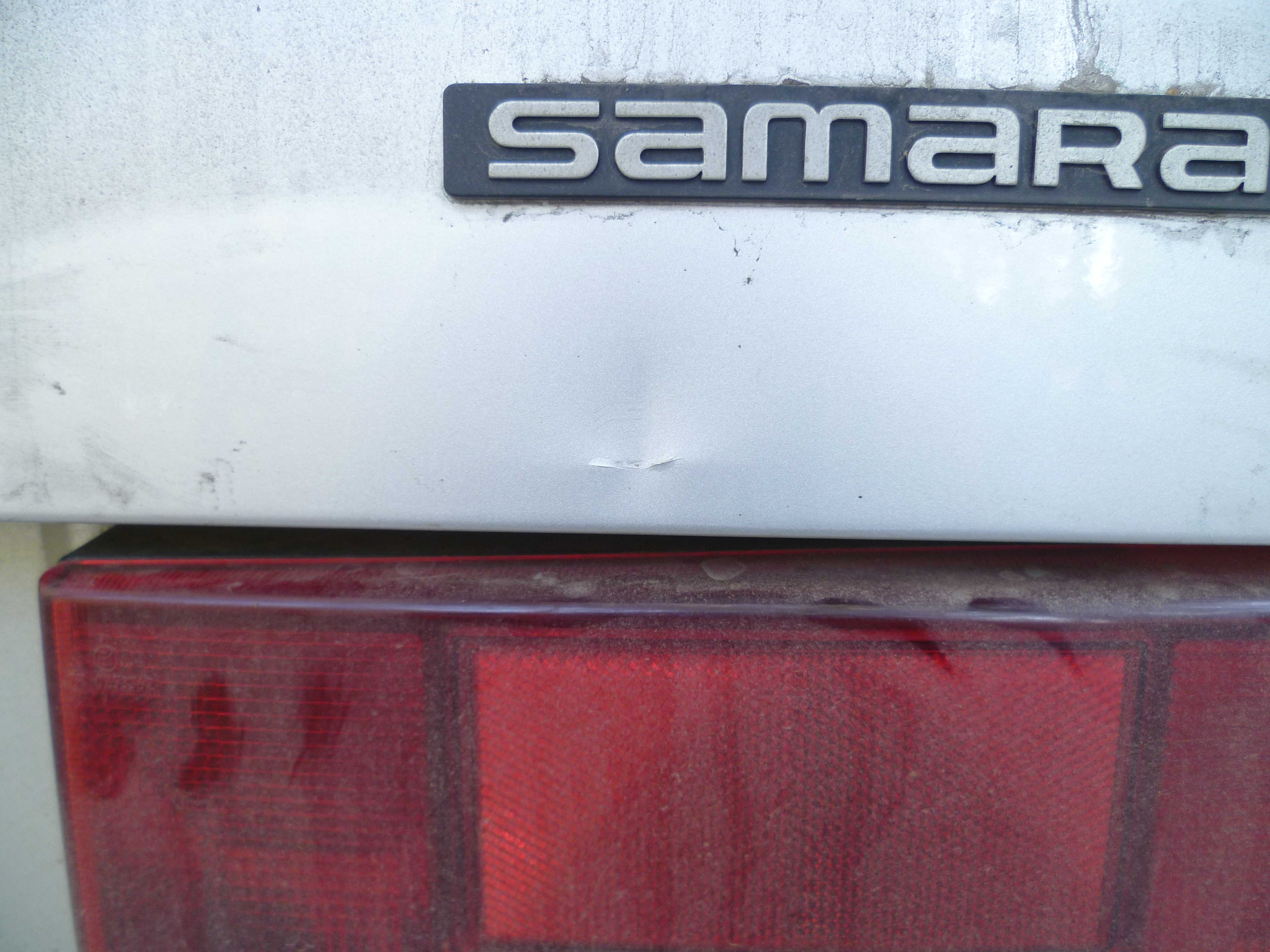

 Описание:  Между надписью и фарой вмятина, где прижался.

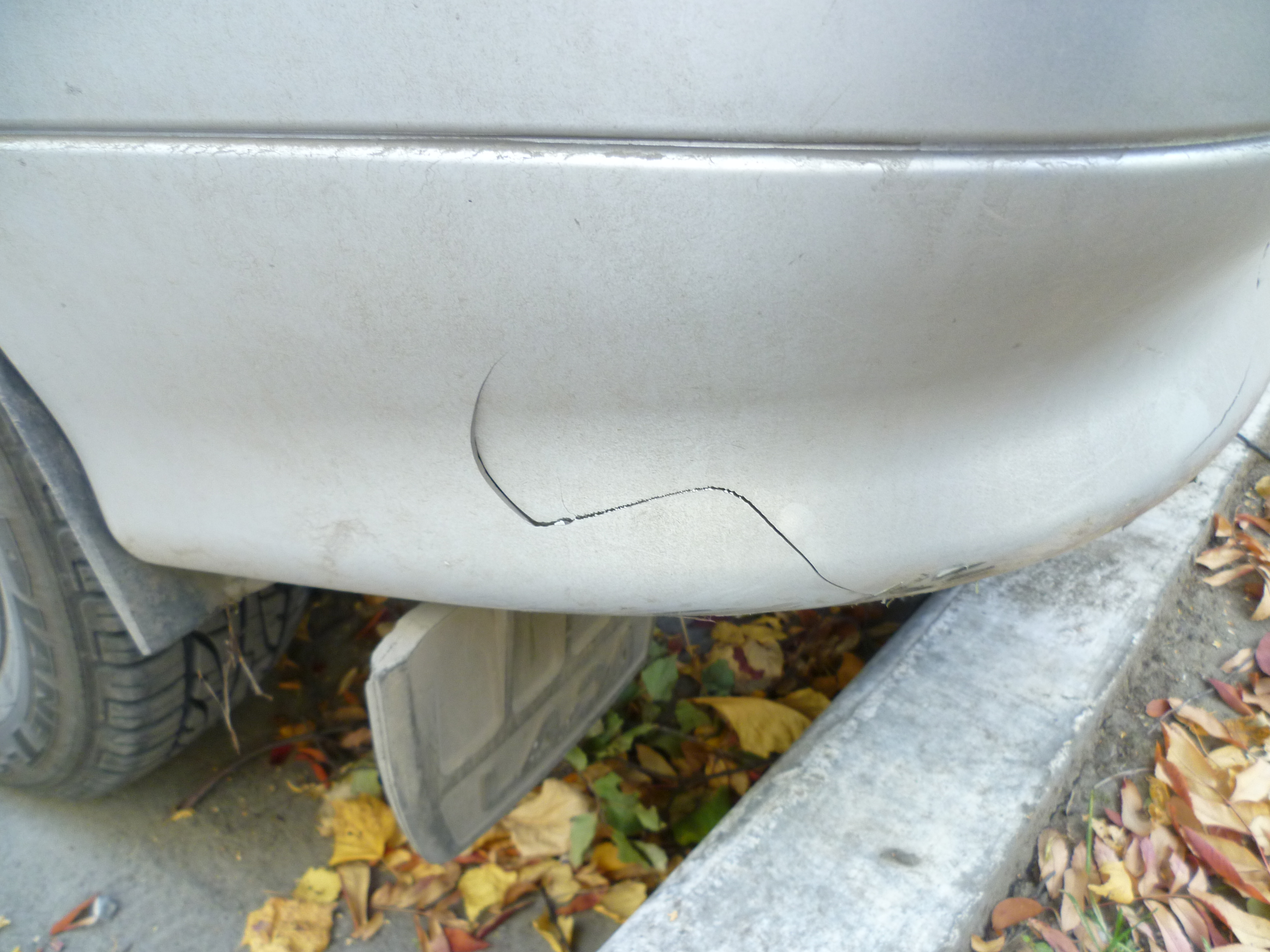

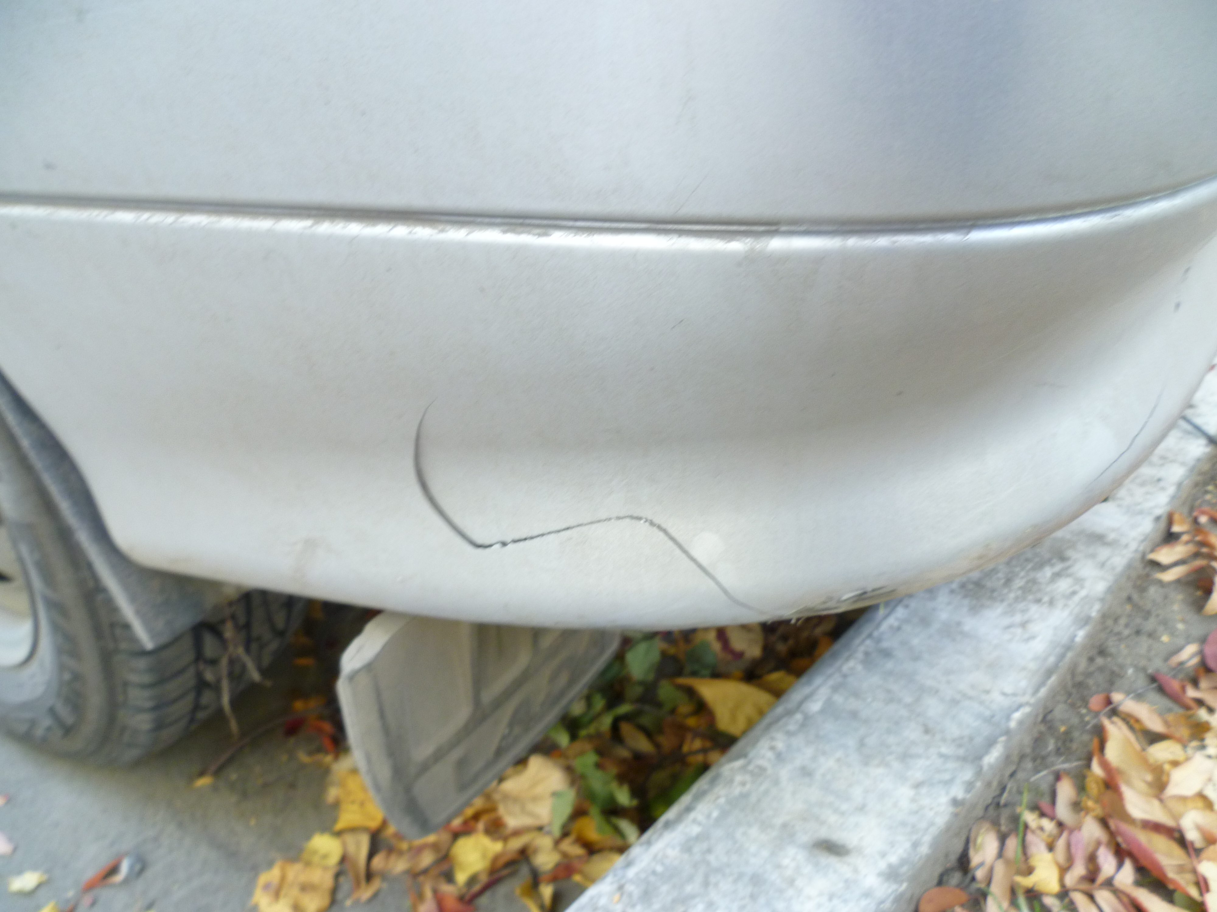

Еще вот вмятина, которая уже была. И подскажите что с бампером можно сделать, вроде есть какой-то армированный скотч или что-то такое.
 Описание:  Бампер 2 (таже трещина)

 Описание:  Бампер (трещина)

Битом = битум (кузбасслак)

в серис надо ехать. бампер снимать и с обратной стороны армированной сеткой можно укрепить в районе трещины.
а вмятину - факт на сто. изнутри выправлять начнешь - краска может отколоться

а с такой вмятиной только имхо греть феном и аккуратно изнутри... Но краска наверна пострадает все равно... ещё могут арматуру на точечную сварку к вмятине и тянуть)

Бампер рассчитывается как элемент, так же как и крыло цена ремонта одного элемента с покраской (без неё вряд ли получится) от 3-х до 5кр
