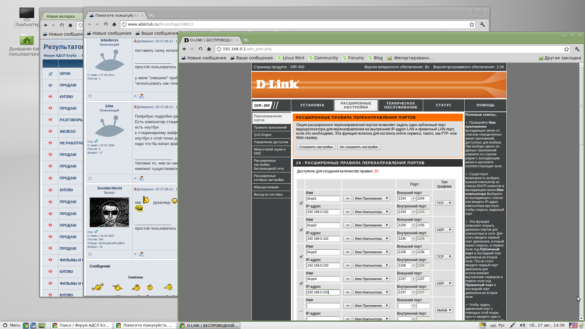

Как на картинке (для 2-х компов). Не забыть сохранить настройки

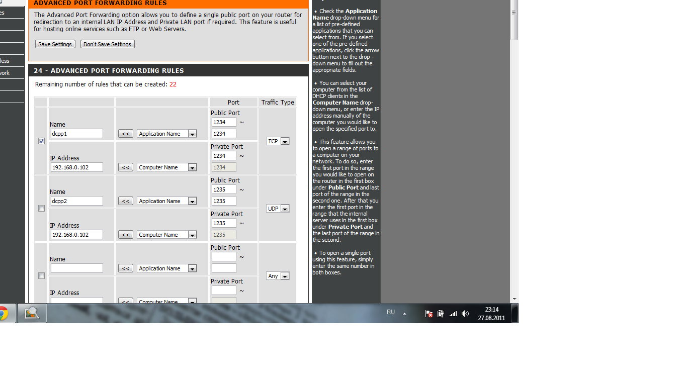

СообщениеДобавлено: Сб 27-08-11 : 23-15    Заголовок сообщения: Ответить с цитатой
вроде все как на картинках сделал, а искать - не ищет ничего(

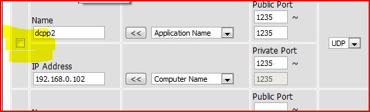

СообщениеДобавлено: Сб 27-08-11 : 23-19    Заголовок сообщения: Ответить с цитатой
возле dcpp2 галочку не поставил и сохранись.

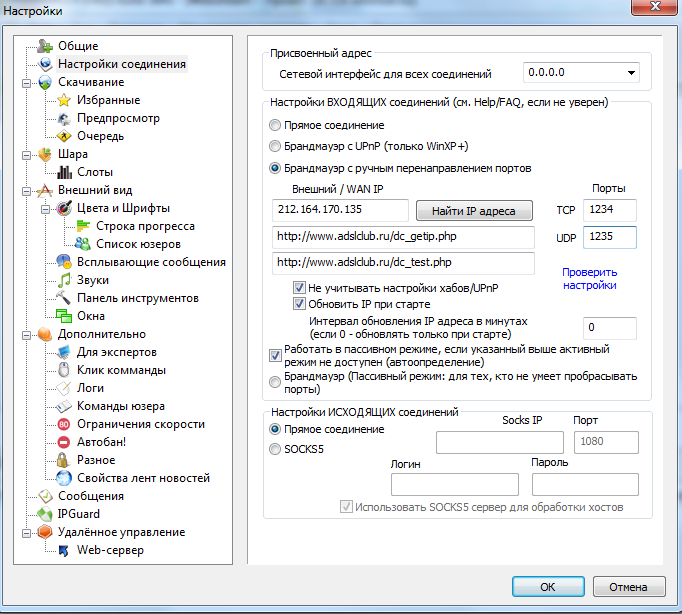

Шару расшарил гигов на 5-10? Настройки так сделал (только со своим IP):

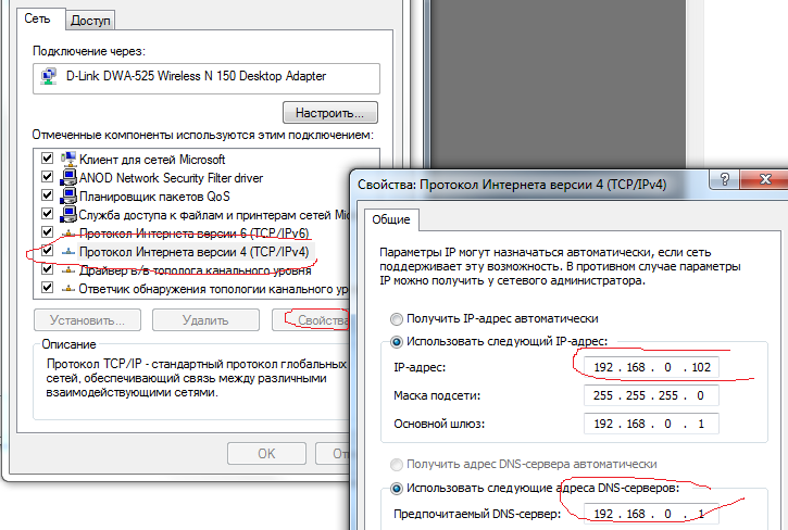

А тут прописал?
