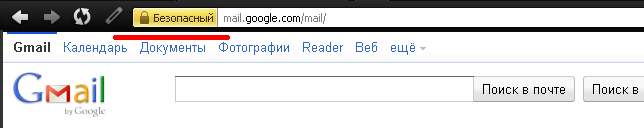

Arkan
СообщениеДобавлено: Чт 4-08-11 : 18-09    Заголовок сообщения: Ответить с цитатой
у гугла сертификат повидимому как то в фоне прилетает
сегодня тоже кстати на gmail сделал мыло и ни каких вопросов о принятии сертификата небыло
а само соединение
myharmony
СообщениеДобавлено: Чт 4-08-11 : 18-26    Заголовок сообщения: Ответить с цитатой
а само соединение
у меня maxthon также показывает и на страничку adslclub, что соединение безопасное
