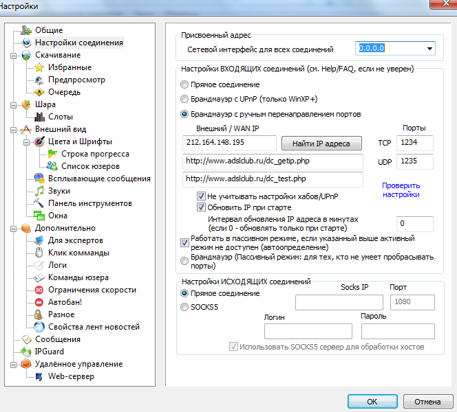

zrus писал(а):
А то дефолтный www.flylinkdc.ru/getip.php похоже не отвечает...
У меня с ним при старте тоже новый ИП не подставлялся.
Я прописал http://www.adslclub.ru/dc_getip.php и галочку "обновлять при старте" - теперь ИП обновляется, активный режим работает - все хабы довольны.
