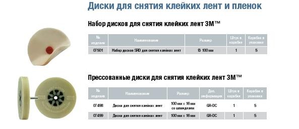

Ну и советы вы даете... о здоровье подумайте
Вот чем снимают скотч всех видов и наклейки с крашеных поверхностей:
Вставляешь в дрель и легко и непринужденно снимаешь все что нужно не боясь повредить окрашенную поверхность. Продаются такой ролик в магазинах для автомаляров.
Всё знать невозможно. Но и ваш совет неполный:
1. Что за магазины для автомаляров? (Я знаю один на Б. Богаткова-"Автомаляр, центр подбора автоэмалей" Там "это" есть?
2. Как эта штука называется? (Очень уж она похожа на абразивное точило для ножей. По фото непонятна твёрдость этой штуки- то ли камень, то ли поролон какой нибудь.)
3. Хотя бы примерная стоимость.(Если цена заоблачная, так лучше ручками отковырять.)

Диск резиновый, средней жесткости, гладкий, но нужна разетка и дрель. Использовал как то клей от наклеек убирал Smile

СообщениеДобавлено: Сб 30-07-11 : 08-06    Заголовок сообщения: Ответить с цитатой
2 варианта от фирмы 3М:
1. на шпинделе одет пакет из мягких(очень похоже на резину) дисков толщиной в 1мм
2. на шпинделе один диск толщиной 10-13 мм
Оба варианта убирают остатки скотча на ура, но второй вариант работает дольше.
На машинах 90-х годов срезаешь все молдинги и таким диском счищаешь остатки скотча на 10-15 машинах. Прекрасно справляется с наклейками, не остается даже помутнения на краске. Такие диски выпускают не только фирма 3М, доводилось работать всякими.

Ога, отверткой по краске самое то!
