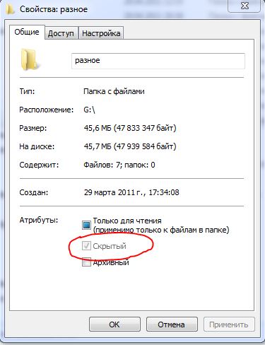

Взял у друга флешку, музычку послушать в машину, на магнитоле всё воспроизводится, как собственно и в винапе, только вот троян на ней оказался, вместо папок ярлыки вот такие :
Код:
%windir%\system32\cmd.exe /c "start %cd%RECYCLER\e5188982.exe &&%windir%\explorer.exe %cd%Other
Троян удалился, папки я нашел, они стали системными и скрытными, а как их сделать не скрытными? Галочка не доступна....

При чем тут реестр? Вопрос был простым, как снять галку "скрытый"

СообщениеДобавлено: Вт 12-07-11 : 22-49    Заголовок сообщения: Ответить с цитатой
А много в папке файлов? Если открыть папку и попробовать у каждого файла галочку на скрытость убрать?

В консоли командой attrib с соответствующим атрибутом, читайте справку по команде.
СообщениеДобавлено: Вт 12-07-11 : 22-52    Заголовок сообщения: Ответить с цитатой
http://pchelpforum.ru/f26/t50772/
А если так?
Пуск-Выполнить-cmd-ОК. Выйдет черное окошко, туда введите attrib -s -h -r Х:\Название папки (где вместо Х:\ буква носителя) и нажмите ENTER.

СообщениеДобавлено: Вт 12-07-11 : 22-55    Заголовок сообщения: Ответить с цитатой
Yaroslav_Nsk
ВО ВО! Respect То что доктор прописал
