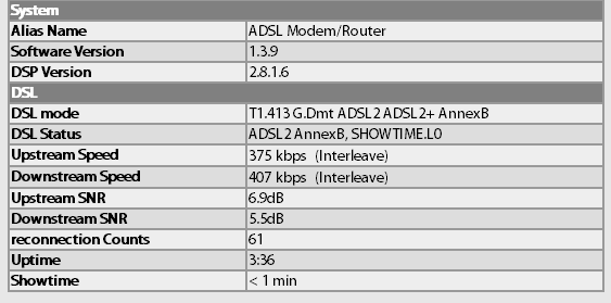

XROMID Начинающий
Блин опять разрыв долгий был звонил в ТП...
УРА ответил МУЖИК.. который обещал отправить заявку на смену порта...

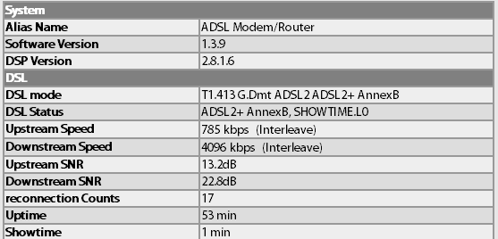

Итак
Это когда было все норм... вернее это было перед падением линка

ADSL Diagnostics successful !!
Downstream Upstream
Hlin Scale 2792 4038
Loop Attenuation(dB) 31.0 23.7
Signal Attenuation(dB) 31.0 20.7
SNR Margin(dB) 6.4 6.0
Attainable Rate(Kbps) 17956 900
Output Power(dBm) 20.6 12.0

на скрин мозга не хватило сделать)... разберетесь[/magnet]Последний раз редактировалось: XROMID (Ср 22-06-11 : 20-11), всего редактировалось 1 раз |

Так модем проверили, сплиттер проверили, порт меняли... НОЛЬ ЭМОЦИЙ со стороны лампочки линк... так и тухнет... В Пн должны проверить линию...
блин как кучу скринов загрузить с модема....
Короче говоря смотрите Скрины[/magnet] |
kill_bot Гуру
сигнал шикарен а вот скорость проблемная
точно нужно вызывать |
