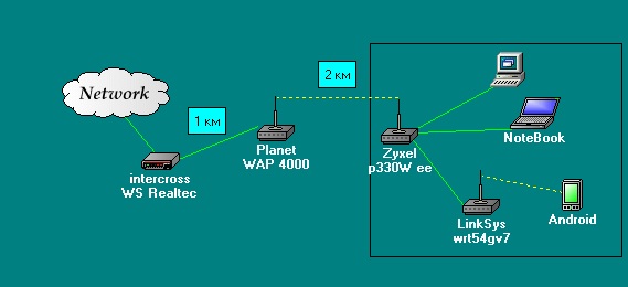

вот облом, а на андроиде то смотрю, хотя у него схема...... ЁМАЁ. я неправильно точки написал.
Модем intercross WS REALTEC(Роутером) -->> Planet WAP-4000 (AP- WI-FI) -->> (client)Zyxel p330W ee -->> (AP) LinkSys wrt54gv7 -->>Andriod
а комп как раз после Зухеля по меди. Вот.
Это что нибудь меняет? |

trioka Начинающий
Францыч Эксперт
trioka
Ну вот, все понятно и как красиво!...
Как справедливо заметил краснокоментный - одна АР лишняя...
Ту часть, что за километры не рассматриваем - работает и ладно. Попробуйте перевести Зуксель в режим репитера, если есть такой режим, кроме клиента. Если не получится, то вернее всего Зуксель не пускает полноценный мультикаст через LAN... Тогда попробуйте поменять Зуксель и ЛинкСус местами, с перенастройкой ессно. А самый лучший вариант - воткнуть в комп и ноут WiFi свистки, типа как я продаю...
А вообще-то - одну АР выкинуть, на оставшейся организовать DMZ, для тех, кто "сосет"... Последний раз редактировалось: Францыч (Вс 19-06-11 : 22-06), всего редактировалось 1 раз |
